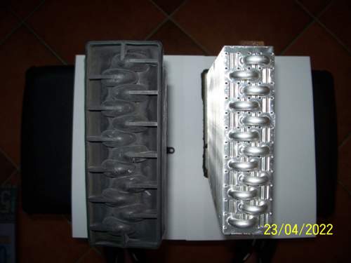

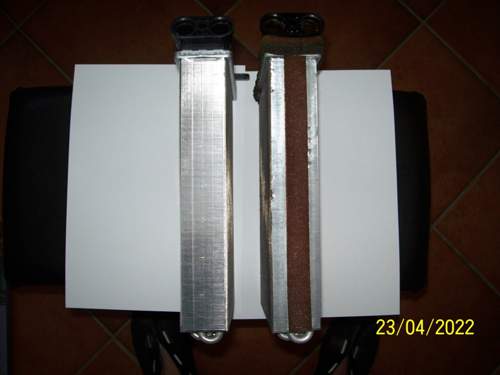

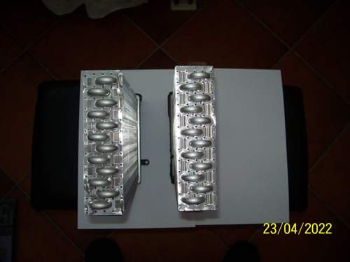

Der User Andy EausB hat ja schon darüber berichtet. Aus dem Grunde habe ich ihn mir ja gekauft. Der kostet auch nur 20 €. Er meint, daß die Original Gummi Verschlußkappe/Widerlager auf den WT drauf passen würde.
Ja, die Arbeit ist leider unangenehm. Aber jetzt habe ich es einmal gemacht und weiß wie es geht. Beim 2. Mal brauche ich nur noch halb so lange. Habe ja noch nichts zusammengebaut, weil ich mit dem derzeitigen Ergebnis noch nicht zufrieden bin.
So, habe heute den Wärmetauscher von Ridex bekommen. Und was muß ich sagen ? Ich bin begeistert von diesem Teil. Nicht nur das dieser WT die gleichen Maße wie das Original hat, auch das Gummi-Widerlager passt 100% drauf. Und zu guter letzt liegen auch noch Gummi Ersatzringe mit dabei. Stramme Leistung für 21,59 € incl. Versandkosten. Kann man ohne Vorbehalt empfehlen. Hoffe nur, daß der Wärmetauscher auch eine entsprechende Laufleistung hat und nicht in einem halben Jahr bereits durch ist.
Habe Fotos gemacht. Links steht jeweils der neue WT.
Mein Dank geht an Andy EausB

Kein Dank nötig. Gebe hier nur eigene Erfahrungen weiter. Das mit dem Ridex ist halt im Verein aufgefallen, weil der da zufälligerweise mal bestellt wurde.
Noch keine negativen Aussagen gehört, dass er nicht so lange hält.
Ich denke eh, ist der gleiche Produzent wie der von Valeo. Wird halt nur unter anderen Namen und günstiger verkauft.

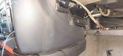

Bei mir wird Warmluft nur auf der linken (Fahrer-) Seite geliefert.
Auch spucken die hinteren/mittleren Düsen beide warem Luft.
Nur rechts vorne und rechts unten (unter dem Beifahrerseitz) und (gefühlt) aus der Mittelkonsole spuckt er kalte Luft.
2 Fragen also:
Ist der Wärmetauscher noch in Ordnung? (Schließlich habe ich ja links warme Luft)
Ist es also der rechte Mischluftklappenmotor, bzw. dessen Gestänge? (So wie einem anderen Thema schon beschrieben)?
Was meint ihr?
Es grüßt euch,
Honeymoona

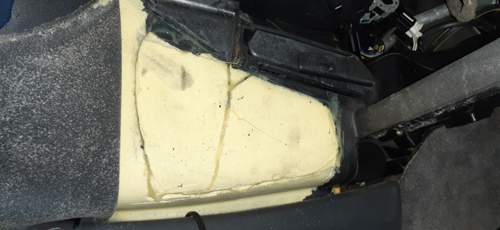

Ja, genau,..
Dann ist auf der BFS das Gestänge/die Koppelstange vom Schrittmotor zur Klappe im Fußraum ausgehängt.
Gleiches bis ähnliches Vorgehen wie beim WT Wechsel, um sich Zugang zum Bereich zu verschaffen.
Koppelstange Heizung BFS einhängen

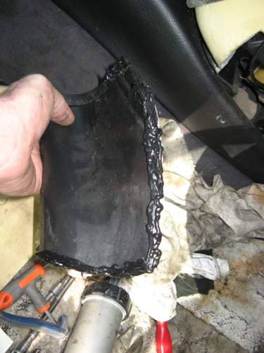

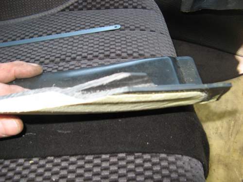

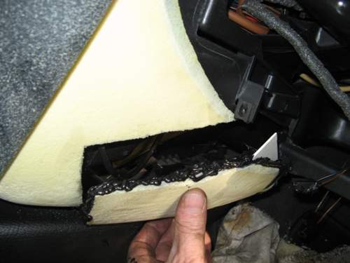

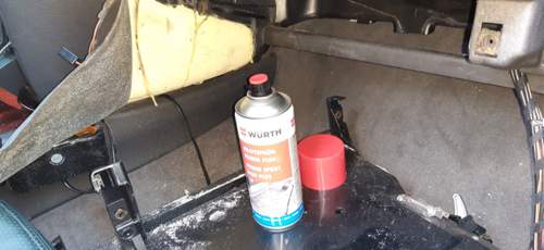

Bild 3 zeigt den zustand mit geklebter Klappe. Was für einen Kleber hast Du benutzt ? Will nämlich jetzt alles wieder zusammenbauen und überlege, ob ich nicht Badezimmer Silikon/Dichtmittel nutzen kann.
Sikaflex oder andere Karosseriekleber sind da am besten.
Andere schnell trocknende Montagekleber sind auch geeignet.
Ich habe da mal klaren benutzt, sonst tut es auch der schwarze, oder graue Kleber von Sikaflex.
Silikon wird da wohl zu wenig stabil sein, es hat ja auch mehr eine dichtende Funktion.
@kurtberlin schrieb am 1. Mai 2022 um 17:32:50 Uhr:
Auf den Kartuschen steht nur eine 221. Ist es das Produkt, was du meinst ? Komme ich mit 100 ml klar oder sollte ich mir die 300 ml Kartusche kaufen ? Weil das Zeug hält nicht ewig, nur ein knappes Jahr.
Tut mir leid da habe ich wenig Erfahrung mit.
Ich habe/nehme immer die großen Kartuschen.
Da nehme ich auch immer was angebrochen ist, oder danach schnell aufgebraucht wird.
Von Sika kannst du für den Zweck eigentlich alle Klebertypen nehmen.
Wenn du Angst hast, daß eine 300ml Tube nicht reicht, nimm doch zwei und bring ggf. eine zurück.
