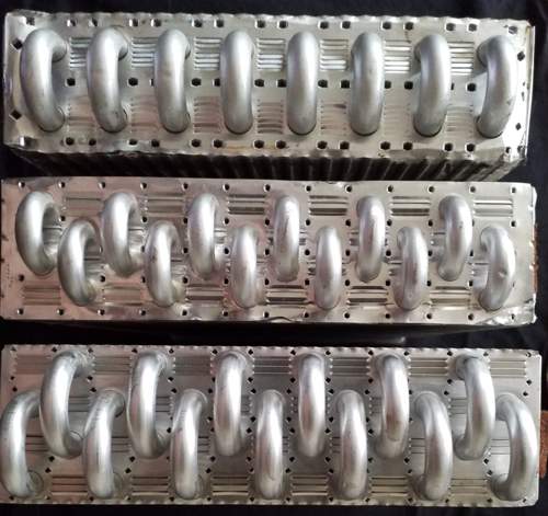

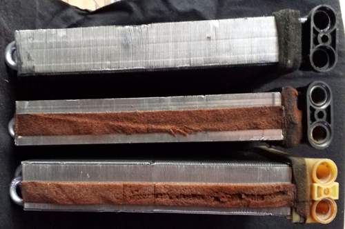

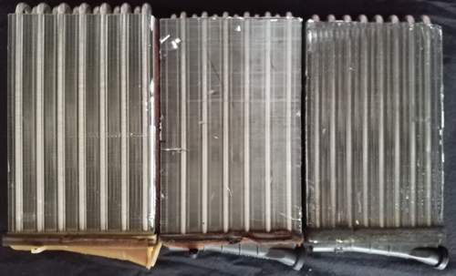

Keine Angst Rosi, wenn Ridex nicht hält was der User Andy EausB verspricht, dann werde ich als nächstes Nissens testen.
Das sind die drei gängigen Varianten.
(8 Rohre, 12 Rohre, 13 Rohre)
12 Rohre hat der Originale
Wärmetauscher Omega B
Weißt Du denn, welcher WT von welchem Hersteller 12 Röhrchen hat ? Außer natürlich Valeo, der ist vom Preis her aber einfach uninteressant.
