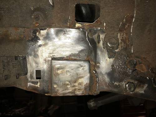

Ich hab auch das selbe Problem, Klinke mich deshalb mal ein. Bei mir ist der Längsrahmen auf der linken Seite gerissen, beidseitig, genau entlang der hinteren Hilfsrahmenaufnahme. In 45279.....
Da hatte schon mal ein „Vollprofi“ de Wurst draufgelegt. Werkzeug ist alles vorhanden, inclu Bühne und Schweissgerät.....

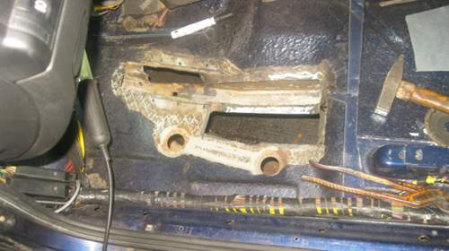

Mit Wurst drauflegen ist da nichts. Der Gammel beginnt meist zwischen äußeren Verstärkungsblech und Längsträger und breitet sich dann seitwärts über den Längsträger aus. Innen ist noch eine Verstärkung.
Da müssen die Schweißpunkte der Verstärkungen aufgebohrt und die äußeren Bleche entfernt werden. Erst dann kann man sich um den eigentlichen Längsträger kümmern. Morsches Zeug raustrennen und frisches Blech rein.
Der Befall sieht aber großflächig aus. Ob das ohne Richtbank möglich ist, bleibt erstmal offen.
Da hätte man etliche Jahre früher eingreifen sollen.

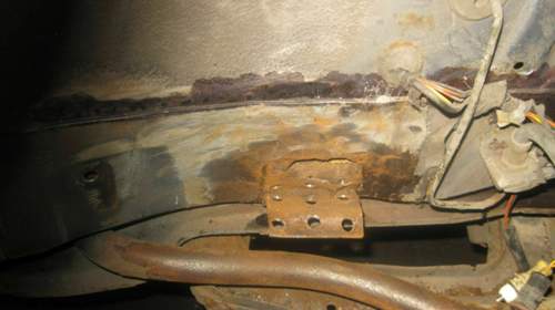

Bevor man da überhaupt anfängt, würde ich zu allererst eine Bestandsaufnahme der ganzen Karosserie machen. Omegas sind Synchronroster. Das heißt, wenn eine Stelle so aussieht, werden auch andere neuralgische Punkte im Verborgenen blühen - und da gibt es etliche im Umfeld des Längsträgers.

Angehängt mal der Längsträger weiter hinten. Die Stelle bestand nur noch aus U- Schutz, wo oben eine Teerpappe draufgeklebt war. Sah gut aus, bis der Hammer zum Einsatz kam.

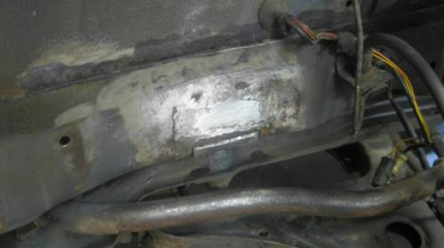

Ich suche dringend jemanden, der mir den Rahmen zuverlässig Schweissen kann. Bilder der Stelle habe ich weiter oben gepostet. Ich habe alles in meiner Werkstatt, Schutzgasschweissgerät, Bühne, Bier, Wasser, Kraftstrom, gute Laune......
Ich komme aus dem schönen Ruhrpott,über Preis und co kann man schnacken. Der Wagen steht aktuell auf der Bühne ohne Motor und Hilfsrahmen, man kommt also überall gut dran.....
