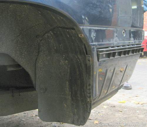

Wenn es sehr gut passend sein soll, dann muß das untere Seitenteil (da wo die Stoßstange anliegt/Oberkante) ausgetauscht werden. Es geht aber auch weniger anstrengend. Einfach die Stoßstangen-Klemmleiste vom FL anbauen. Könnte dann aber sein, das ein unerwünschtes Spaltmaß entsteht.
PS: Habe gerade ein Seitenteil vom VFL in Arbeit. Wenn ich dazu komm mache ich Fotos - erklärt sich dann besser.

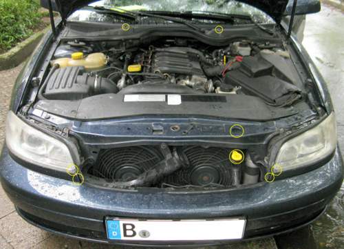

Mußte vorne nicht auch der Fanghaken der Verschließung der Motorhaube geändert werden ?
Gemacht wurde es schon mehrfach, zur besseren Optik aber auch die Frontscheinwerfer tauschen. Die des Facers sind etwas spitzer in den inneren unteren Ecken.
am 20. Januar 2013 um 12:49
vorne geht das,der fanghaken verlängert,die scheinwerfer nicht unbedingt,hab auch die FL scheinwerfer drin

Hier mal das linke Seitenteil. Dort wo hier die Zierleiste endet ist das Seitenteil beim FL anders ausgeformt, es hat einen Absatz für die gerade Klemmleiste (beim VFL ist diese gebogen- der Bauart der Stoßstange geschuldet). Dieses untere Seitenteil, müßte ausgetauscht und der Rückleuchtenträger angeglichen werden (dort sind ein anders geformter Rückstrahler und Heckleuchte verbaut). Wenn diese Arbeiten ausgeführt wurden, passt auch die Heckstoßstange von einem FL. Sicher für einige machbar, aber für viele zu aufwändig,
So sieht es beim FL aus.

Danke Kurt,
ich hätte es erst ablichten müssen.

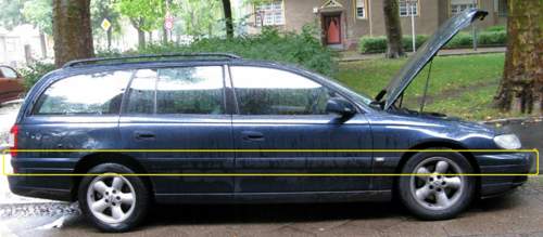

fährst du nen kombi oder ne limo?
beim kombi kannst das ganze 1:1 tauschen auch ohne die seitenleisten....hatte bei meinem Vfl das ganze auch nur oben an der kofferklappe geschraubt und je 2x im radkasten...quasie alle originalen löcher die drin waren haben ne schraube bekommen.und das hat bombig gehalten...da wackelt auch nix oder verzieht sich.....Das einzige was ist du brauchst sind andere reflektorecken die sind anders geformt.....bei der limo muß es auch machbar sein...sieht man ja in diversen foren....allerdings hab ich da keine eigenen erfahrungen
Schau mal Hier das ist meiner Bj 97 und wurde umgebaut in FL

Also das man die Haube ohne Probleme tauschen kann weiß ich ja jetzt, aber wie habt ihr das Mit den Spritzwasser Düsen gemacht die sitzen ja beim vfl auf der Haube. Und bei einer fl Haube hab ich die nicht gesehn.
Thx schonmal für die antworten.
Die Düsen sitzen auf dem Wasserabweiser (Windlauf) unterhalb der Haube vor der Frontscheibe.
Ab Mj.98/99 waren dort schon Bohrungen vorgesehen, aber noch durch Stopfen verschlossen.
