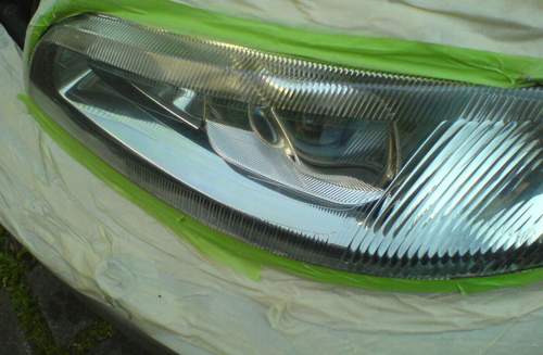

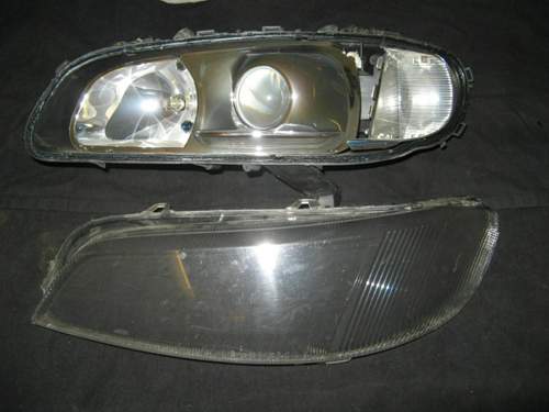

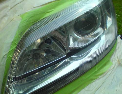

hach guckt, was ich wieder für schöne Fotos habe 🙂
hier sieht man schön, dass die Steuscheibe gar nicht so viel streut
Xenon-fl-links
Xenon-fl-links01
Ja streuen tun die nicht, bei den DE-Linsen Scheinwerfern passiert das ja in der Linse. Daher sind die an deren Austritt klar. Die alten ohne Linse sind noch richtige Streuscheiben: http://www.autoservicekohler.de/images/scheinwerfer-opel-omega.jpg
