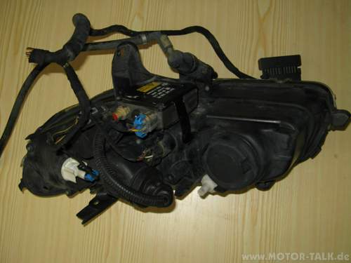

kann man Klar Scheinwerfer auf Xenon umfrickeln?

Es geht darum das ich eben einen leichten Unfall hatte.Der andere ist mir in die re.ecke rein und hat den Spoiler nach li.gedrückt. Dabei sind mir die Xenon rechts geplatzt und li. die Halterungen gebrochen.
Ich hab noch einen satz Klarglas. Deshalb die frage.
Da wirst wohl um nen Satz neue Xenon nicht rumkommen, es sei denn, Du baust auf die Halogen um.
Dann halt auch Lichtschalter mit manueller Leuchtweitenregulierung nachrüsten, keine Ahnung, ob das Kabel dafür schon liegen könnte.
Sollte aber eigentlich die Haftpflicht des Unfallgegners übernehmen, wenn doch Du die Schuld bekommst, dann eben Deine (Teil)Kasko.
Machen kann man sicher alles, aber man muß es auch können und um die Hintergründe wissen.
Dein Armaturenbrett Kabelbaum ist ja auf Xenon ausgelegt.
Ihm fehlt also die Leitung vom Lichtschalter zur manuellen Leuchtweitenregulierung.
Ebenso fehlen dir an den Scheinwerfern die Leitungen und die Stecker für die Stellglieder der manuellen Verstellung. Des weiteren hast du auch den Einstellpoti im Lichtschalter nicht.
Brauchst du aber alles auch gar nicht !
Er hat ja sogar ne Automatische Leuchtweitenregulierung, die ist sogar besser als die manuelle.

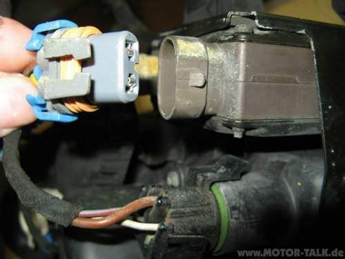

Du mußt also nur von den Steckern der Xenon HV-Geräte die gelbe Leitung in den Lampenanschlußstecker einbauen, um da das Abblendlicht zu bedienen.
Dazu brauchst du einen speziellen Steckkontakt.
Sogar die SW-Reinigungsanlage passt auf die DE-Halogen Scheinwerfer.
Alle Halterungen und Verschraubungspunkte sind bei den Gehäusen gleich.
