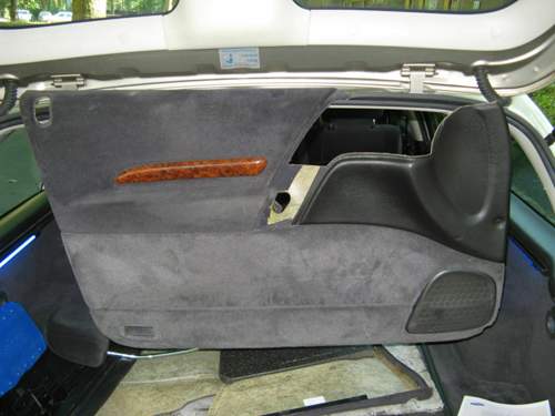

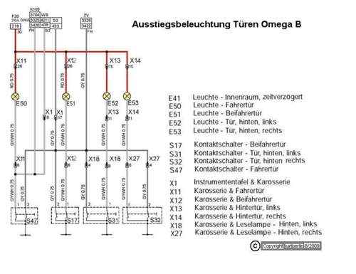

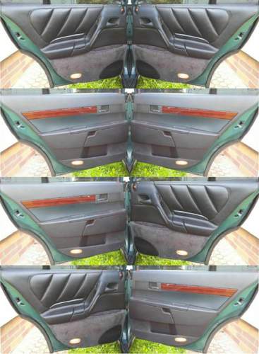

Das ist ja eher die normale Austattung, und Sonder- und Sparausstattungen haben diese Tür-Lampen aber leider nicht.
Die Leitungen liegen aber innen immer und ja die Leuchten werden über den TK-Schalter gesteuert.
Ausstiegsbeleuchtung-tueren
Ralt-neu-umgebaut
Img-1462-2
+9
Wenn ich mich recht entsinne (bei meinem Kombi damals, auch ohne Türbeleuchtung) liegen die Kabel hinter der Schutzfolie sogar mit Stecker. Im Prinzip brauchste nur die Lampen reinsetzen, bzw. in der Bucht mal nach nem Satz passenden Türpappen mit Lampen schauen.

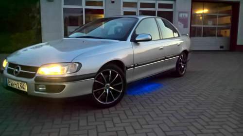

Ein wenig. Wenns Kabel aber schon dort liegt, ist es doch einfacher da direkt dran zu gehen. Habe bei meinem silbernen die Unterbodenbeleuchtung mit zwei Kabeln von der Innenraumleuchte abgezwackt. Relais zwischen. So ging die auch an, wenn ich die Fernbedienung gedrückt hab.
Vorn
Hallo sieht cool aus so ungefähr will ich das auch haben .
Du sagst du hast das von der Innenraum Lampe abgezwackt frage ist nur hast du extra ein Plus kabel verlegt oder wie hast du das angeschlossen.

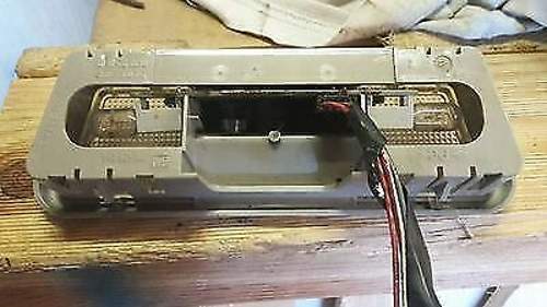

Eben drum bin ich von der Innenraumbeleuchtung abgegangen. Ein Kabel von vor der Lampe, ein Kabel von hinter der Lampe. Damit hat man den Steuerstromkreis für das Relais. Das schaltet dann den Strom für das Steuergerät der LEDs ein.
Der Vorteil wenn man von der Lampe abgeht ist, dass die LEDs bei Türöffnen angehen und auch, wenn man mit der Fernbedienung das Fahrzeug entriegelt.
Ich habe aber geguckt ich habe keine kabel da für die lichter die angezeigt werden was mache ich nun
Du hasst eine Lampe im Auto ohne Kabel? glaub ich nicht, warum leuchtet sie dann?
Nehme die Lampe heraus, dann siehst du die Kabel

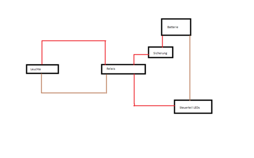

Nochmal. Geh mit einem Kabel von der Innenbeleuchtung jeweils von vor und hinter der Glühbirne ab. Dann brauchst Du dir wegen Plus oder Masse keine Gedanken machen. Diese beiden Kabel legst Du in den Motorraum Richtung Batterie. Dort dann ein einfaches Schaltrelais hin. Die beiden Kabel von der Lampe nimmst du für den Steuerkreis. An den dadurch geschalteten Kreis schließt du von der Batterie kommend, über das Relais, dein Schaltgerät für die LEDs, oder wegen mir auch die LEDs direkt an. Diesen Stromkreis noch mit einer 10A Sicherung absichern.
Schon hast Du die Schaltung für die LEDs ordentlich und sicher eingebaut.

Sag das ja nur, weil es sich von der Lampe auch für nen Laien echt am einfachsten macht. Und vor und hinter der Birne sind Kabel, die man mit nem Stromdieb anzapft.
