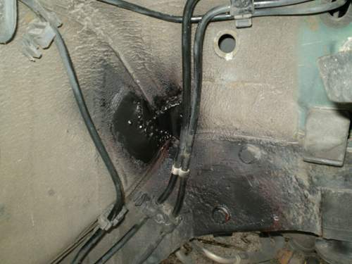

letzte Woche als Ich bei meinem Dicken die Koppelstangen an der Vorderachse gewechselt habe, habe Ich beim Längsträger vorne im Radlauf an der Karosserie einen grösseren Rostflecken gefunden.
Mit dem Finger leicht draufgedrückt, uuppss da war der Finger schon im Innenraum und hat den Teppich berührt. Nach weiterem Rumpuhlen an der Stelle weitete sich das Loch dann auf etwa 8x5cm Grösse auf der Fahrerseite und später dann auf 4x4cm an der Beifahrerseite.
Ich dachte zuerst, Du liebe Zeit, wie sollst Du das dann wieder in Ordnung bringen. Weil Schweissen ist nicht ohne das man den gesamten Innenraum zerlegt und das wollte Ich mir tunlichst ersparen.
Ich war zuerst ziemlich Ratlos und rief dann in leichter Panik KurtBerlin an ob er nicht einen Tip für mich hätte. Was soll Ich Sagen - Er hatte eine geniale Idee auf die Ich auf die schnelle soo nicht gekommen wäre. Danke Kurt an dieser Stelle 😉.
Kurt meinte Füll das Loch nach dem entrosten einfach Stufenweise mit Scheibenkleber auf, ist doch kein Tragendes Teil und muss nur wieder Dicht werden.
Allerdings wurde beim entrosten das Loch immer grösser, das Ich mich Entschloss mir ein passendes Stück 2mm Alu-Blech zurecht zu Schneiden und dieses dann dem Bodenblech anzupassen, sodass Ich es danach mit Karosseriekleber auf das Loch kleben konnte.
Anschliessend auch von aussen gut das Dichtmittel drauf das da ja nix mehr kommen kann.
Aber seht euch die dokumentierte Bilderserie an.
Ich denke das nicht nur mein Ommi an dieser Stelle ein Problem hat(te). Schaut euch eure Ommis an dieser Stelle genau an, vielleicht hat Ihr noch Glück und es ist nichts durchgerostet.

Noch eine Frage:
Ich will gerade die Dämmung im Beifahrerfußraum entfernen. Dazu muss ich die beiden weißen Halter für die Armaturenbrettfußraumverkleidung abmontieren. Möglicherweise werde ich sie zerstören, weil ich es nicht besser weiß.
Sind diese noch lieferbar?
Beifahrerseite ist schwierig. Kommt man von innen extrem bescheiden dran.
Unter dem Teppich ist da der übliche Schaumstoff und darunter ein etwa 10 cm starkes Styropor Formteil. Das dient der unterschiedlichen Ausformung der Fussräume rechts und links bei RHD und LHD. Die Karossen sind ja gleich.
Habe das Thema grad bei meinem Battlebus durch.
Da muss der Sitz raus (Achtung Airbag und Gurtstraffer) Seitenverkleidung innen, Teppich und Schaumstoff. Ich habe dann den Styroporblock in mehrere handliche Stücke geschnitten und rausgefieselt. Aber vorsichtig schibbeln, da ist auch noch ein Kabelkanal drunter.
Die eigentliche Schweißerei ging dann recht zügig von der Hand. Aber unbedingt auf die Spritleitungen aufpassen. Ich habe die Schelle abgeschraubt die Leitungen weggebogen und mit Blumendraht fixiert. Umwickeln mit irgendwas schwer bennbarem zum Schutz gegen umherfliegende Schweißperlen kann auch nicht schaden.

Schön gemacht!
Unsere Prüfer wissen leider nicht ob da geklebt wurde oder nicht. Es heißt immer "durchgängig schweißen" egal ob der Hersteller punktgeschweißt (Abstand 6cm hab ich schon gemessen) oder geklebt hat
Diese Prüferansicht gefällt mir ganz und gar nicht, aber was soll ich machen 😉
Hast du die beiden Plastikhalterungen für die Fußraumverkleidung abmontieren müssen?
Wenn ich mich recht entsinne (ich mach soviel am Battlebus und habe dieses Detail nicht dokumentiert) habe ich die Halter drin gelassen und Teppich und Schaumstoff so geschlitzt, dass ich den Bereich freilegen konnte.
Das Reparaturblech ist übrigens 2 teilig, da der Schadensbereich ebenfalls 2 teilig ist. Der Schaden an der Spritzwand ist meist größer, als man es von außen sieht und verläuft weiter über dem Längsträger nach innen. Den getriebeseitigen Teil kann man nur von innen schweißen, radkastenseitig auch von außen.
Teil 2 betrifft die untere Ecke des Stehbleches über dem Längsträger. Da kommt man leider nur von außen dran. Andernfalls müsste man den Motorraum leerräumen, was ich aber durchaus in Mittelfrist auch mal vorhabe. Dann könnte man auch die Innenseiten der Längsträger und alle Aufnahmen des Vorderachsträgers vollständig sanieren.
Aber das lohnt sich nur, wenn man (wie ich) vorhat den Wagen wirklich langfristig zu erhalten.
Rolf
P.S. Die ganze Spritzwand ist übrigens werksseitig eingeklebt....ebenso wie Türhäute und hintere Seitenteile.
Nur rostet er dann da noch schneller, als du es glauben magst.

Es ist keine tragende Verbindung, wenn es eine Stelle ist, die kleiner 5x5cm misst.
Hi Kurt
Da muss ich Dir aber energisch widersprechen. Ich habe die Stelle erstmals vor gut 3 Jahren an meiner Limousine so wie beschrieben repariert. Da ist nichts wieder hoch gekommen, der Zustand ist stabil, der Schaumstoff ist trocken, kein weiterer Handlungsbedarf. Habe grad vor 2 Wochen eine Nachkontrolle gemacht.
Ich muss allerdings sagen, dass ich ausschließlich verzinkte Bleche verwende. Ich habe damit sehr gute Erfahrungen gemacht. Am Battlebus gibt es eine Stelle, die ich Anfang 14 geschweißt habe. Das Seitenteil hinten links. Die Stelle ist von außen ganz normal lackiert, von innen habe ich ganz bewusst NICHTS gemacht. Der Bereich ist von innen durch die Klappe in der inneren Seitenwand einsehbar und ich kontrolliere ihn regelmäßig. Der Zustand ist stabil!
