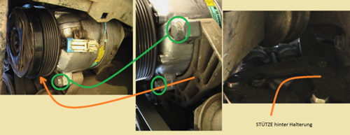

Dann wollte ich mal eben den Aluhalter abschrauben. Aber... entweder bin ich blind, oder einfach nur doof.
Mit wievielen Schrauben ist der Halter am Block befestigt?
Ich habe vorne 4 oder 5 Schrauben gelöst den Kompressor raus genommen,dann da wo der Kompressor drin war 2 Schrauben aus dem Block geschraubt und hinten meine ich auch 3 Schrauben raus genommen zu haben.Aber der Halter sitzt immer noch fest.
Wäre üner Hilfe sehr dankbar.

da der V6 vom Zugang her ein verkräcktes Fahrzeug ist ,
muß man sich einen besseren Zugang dahin verschaffen .
das Erreicht man am schnellsten und besten
mit dem Ausbau der Starterbatterie !
dann kann man dann von hnten die Schrauben rausfummeln .
ich habe mal ein Bild vom Diesel,
da sollte man es sehen ,
die Einspritzpumpe sitzt ja vergleichbar auch an dieser Stelle !
Ne die Pumpe ist mit 2 Schrauben am Halter befestigt vorne und hinten nochmal 2 Stück am Halter.
Sie Fotos von Rosi weiter oben.

ja die Batterie habe ich schon draußen,auch den Ausgleichsbehälter von der Servopumpe. Ich wollte auch schon den Kabelbaum mit Steuergerät raus nehmen :-). Die Motorhalterung wo auch der Peilstab dran befestigt ist,habe ich auch rausgeschraubt.
Aber ist eine gute Idee auch das Bodenblech der batterie abzuschrauben.
Boah ey. Ich habe den Halter und nun auch die Pumpe raus. Es war tatsächlich noch eine Schraube im Halter.Die sah man aber weder von oben noch von unten. Direkt unter der Servopumpe ist noch so ein Sackloch. Und ca 6 cm Platz zur Seitenwand.
Das habe ich erst durch fühlen gemerkt. Na das wird ja lustig,wenn ich den Mist (neue Pumpe) Montag wieder einbauen muss.
Vielen Dank für Deine Mühe und die Tips.

Nun meine Pumpe war auch hinten verschraubt. Siehe Bild
ich denke wenn man den Motor anhebt oder dergleichen,muss der Halter auch nicht raus ;-).
