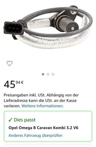

@rosi.....moin, den link hattest du mir geschickt auf Seite 4.....geht der fürvmeinen V6 2.5,
der ist in derBeschreibung nicht aufgeführt....erst ab 2.6
https://www.amazon.de/.../B00BJLJ9T2
Wenn dein Stecker vom LMM oval ist passt Er.
Du must doch nur das Fahrzeug ändern dort!
Der 2,6er oder 3 2er V6 haben bei ovalem Stecker
Die selben KWS verbaut.
Amazon weiß auch nicht alles bzw der Anbieter dort!
MfG
Screenshot-20220803-162432-amazon-shopping
Hab oval.... DANKE Rosi.....Besstellung ist gerade raus....
