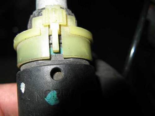

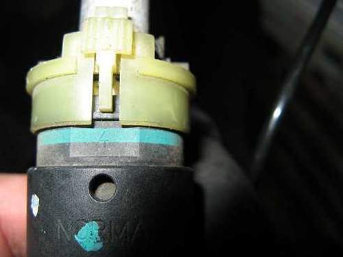

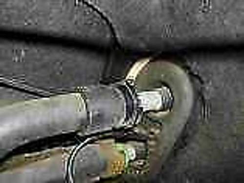

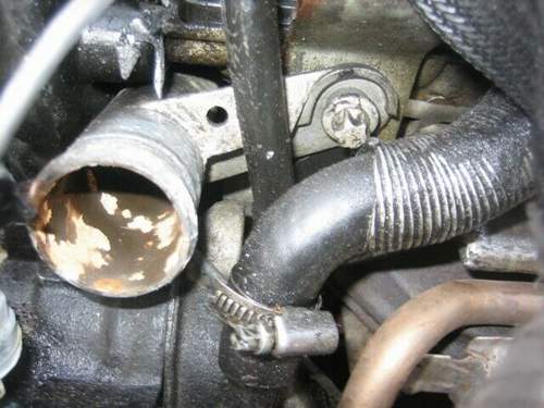

Vermutlich ist der WT versottet. In den FAQ's sind Bilderstrecken zum Wäremtauscher. Man kann Zu- und Rücklauf vertauschen und so im Betrieb rückwärts spülen. DIe Nummer mit dem Gartenschlauch ist auch gut machbar. Gib mal Wärmetauscher bzw. Heizung oben rechts in der Suche ein. Das ist schon sehr häufig beschrieben worden.
Kann man die Anschlüsse im Motorraum, die zum WT gehen tauschen, oder sind die "codiert"?
Nein, sind nicht codiert, einfach Vor- und Rücklauf tauschen, um evtl. lose Stoffe rückwärts auszuspülen.
Dazu den Riegel drücken den Ring nach hínten zeihen und dann den Verbinder vom Rohr abziehen, dann beim zweiten des gleichen verfahren und nun umgekehrt aufstecken, den Ring bis zum Anschlag nach vorne schieben. Fertig...
Hier ein paar Bilder zum Thema WT, Heizungsabschaltventil und die Patentverbinder.
Ansonsten mal den WT über zwei Schläuche, an den Rohren im Motorraum, über den Hintereingang, mit einer Pumpe versehen, den WT, die Schläuche und Pumpe mit Chemie befüllen und im Kreislauf ne Weile laufen lassen.
Oder längere Schläuche und Pumpe mit vorgesetztem Filter in einen Eimer, besser noch VA Topf enden lassen und dort heiße Chemie einfüllen und so als Kreislauf durch den WT ne Weile laufen lassen.
Dann setzen sich gelöste Schmutz und Kalk-Partikel auf dem Topfboden ab und ,an sieht was man erreicht/entfernt hat.

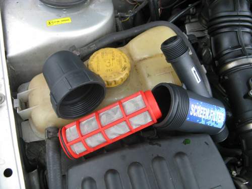

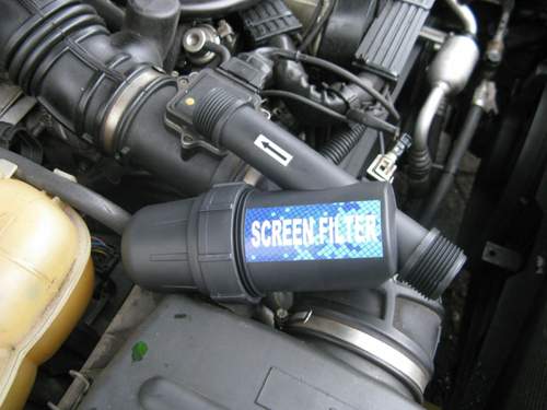

Hab mir grade auch ein Feinfiltersystem ausgedacht, daß man bei solchen und ähnlichen Problemen mal in den Heizungs Kreislauf als Nebenstromfilter einsetzen kann. Den Filter habe auch schon besorgt, nur noch nicht montiert.
Das möchte ich, nach einer Chemie Kur, in den Kreislauf als Dauerfilterung einsetzen, um, für die Zukunft, alles was lose im Kreislauf umherschwebt sichtbar zu machen, so wie nachhaltig aus dem Kreislauf entfernen zu können.

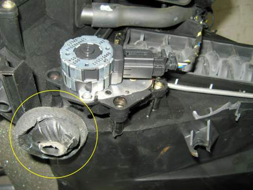

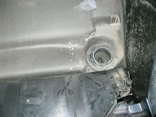

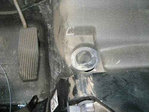

- Fahrerfußraum am Gebläsekasten ist so etwas Schaumstoffartiges, dass ist feucht / nass. Was ist das? WT kaputt?

Die Schaumstoffringe verhindern, daß Kondens- und Tauwasser, daß unten durch diese Anschlüsse nach außen geführt wird, in den Innenraum gelangt. Die sitzen ab und an schon mal nicht richtig, wenn der Klimablock schon mal ausgebaut war.

Ich kann nur fehlen, dass die Ringe nass sind, nicht, dass was runterläuft.
Es schmeckt aber bitter, Konde´nswasser ist das nicht.

Wenn die Ringe feucht sind hat das meist nichts zu sagen, sind sie aber richtig naß, sitzt da was nicht richtig.
Ob nun Kühlmittel oder Kondenswasser müßte man unter dem Wagen sehen. Geht ja auch mit einem Kühlmittelverlust einher. Aber einen wirklich defekten (innen undichten) WT habe ich selbst noch nie gesehen, kommt aber wohl vor, z.B. wenn kein oder ungenügender Frostschutz im System und die Temperaturen weit unter Null war.
Die Durchführungen enden in Schläuchen rechts und links im Getriebetunnel. (Hatten wir hier auch grade in einem Thread zum Thema)

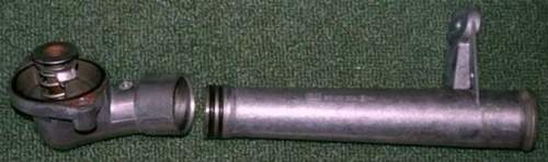

Zum Thermostat noch eine Überlegung: Ich kann nicht Einschätzen, ob die 5°C, die er zu kalt ist, den Bock fett machen, aber: Der Weg über den Kühler ist der Weg mit dem geringeren Widerstand. Wenn das Thermostat ständig etwas offen steht, würde der Wärmestrom eher durch den Kühler abfließen als über den HeizungsWT. Kommt das hin oder habe ich einen Denkfehler?
An das Thermostat ist echt blöd ranzukommen.
Ja, wenn das Thermostat offen klemmt, ist die Heizung so gut wie ohne Heizleistung.
Je nach gefahrener Geschwindigkeit erreicht der Motor dann oft nicht mal 60°C als Betriebstemperatur.

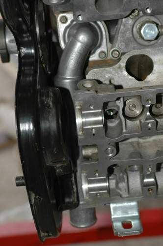

ich habe das Thermostat gewechselt (und musste dabei sehr oft fluchen).
Das blöde Rohr an der Seite war bei meinem eingeklebt. Die Schraube raus zu bekommen war nicht so das Problem. Aber beim reinmache habe ich sie vermutlich schief angesetzt. Sie geht nicht ganz rein, hält aber scheinbar auch so.
Die Temperatr steigt jetzt auf 90°C (Tacho) und fällt dann auf 85°C ab. Eigentlich wie vorher 🙁
Den Temperatursensor habe ich bei der Gelegenheit natürlich NICHT getauscht. Dreck.
