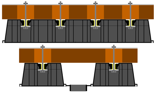

Ich hab hier im netz was gefunden und wollte mal wissen was ihr davon haltet.
Leider Spricht der Typ im Video Russisch. Aber so fern wie ich das beurteilen und sehen kann hat er wohl die Deckel so bearbeitet das er zwei einzelne Teile hat.
https://www.youtube.com/watch?v=TWkYAQlT_C0
Des weiteren hat er wohl Kupferhülsen angefertigt für die Zündkerzenstecker.
ich finde die Idee recht gut. Was sagen die Profis dazu?
Gut zu schluss lässt er seinen V6 wohl ohne Entlüftung laufen. Das macht natürlich weniger sinn aber sonst??

Da spricht weder was dafür noch was dagegen.
Das sind ja zwei Einzelabdeckungen die lediglich mit einem Mittelsteg verbunden sind.
Nur was soll es bringen, wo liegt der tiefere Sinn?
Dadurch werden doch die inneren Flanken auch noch instabiler.

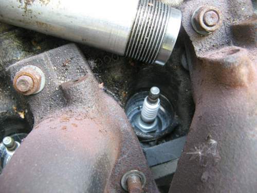

Wenn er Alu-Hülsen eingearbeitet hätte und die evtl. wie beim X20SE mit einem Gewinde in den Kerzenschächten fixiert hätte, wäre das ganze zum einen sogar Wasserdicht und damit auch ein wenig besser duchdacht. Ich halte nicht viel von Metallmischungen, die sich aufgrund der Elekrtochemischen Einflüssen ins Gehege kommen können/könnten.

Mit den getrennten Ventildeckel ist die Flächenpressung zum Abdichten meiner Meinung besser, da über den kompletten Deckel beim anziehen der Schrauben doch Verspannungen entstehen können. Die Kupferhülsen....naja... man hätte auch die Alu-Hülsen vom X20SE nehmen können. Nur da hätte ein Gewinde geschnitten werden müssen; würde aber professioneller aussehen.
Reinhard
ich setz mal an zum wiedersprechen.....🙂🙂
ich finde die arbeit gut.!! und auch ( bis auf kleinigkeiten ) sinnvoll.
1. die kupferhülsen sind meiner meinung nach sehr gut.
wenn man sie jetzt unten rum ( also genau wo sie sich "einkeilen"/ festklemmen ), noch etwas dünner schleift und dafür hitzebeständigen kleber verwendet, haben sie keinen direkten kontakt zum alu und sind recht gut passend.!
das sind allerdings die dinger vom zb. x20se nich...... die sind 1. zu lang.... 2. zu dickes material.... und last.... sie haben nu mal das gewinde und das bekommt man eben nur schecht hin/ rein/fest.

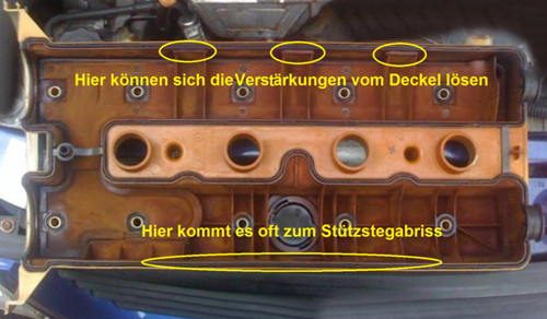

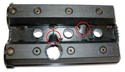

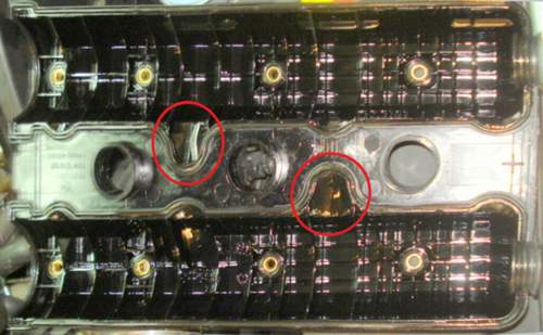

Ich denke das die Deckel ein mal getrennt, bei erhöhtem Motor-Innendruck, sich die seitlichen Wände ganz leicht seitlich weg drücken werden.
Beim R4/16V sind da innen deswegen extra Stege/Streben eingearbeitet, die dieses "dicke Backen machen" der Wände verhindern. Und selbst damit kam es vor, daß diese Verstrebungen/Verstärkungen bei den R4/26V Deckeln sogar von der Außenwand abreißen und sie so trotzdem undicht werden.
Also logischen Sinn macht diese Verbindung zwischen den Nockenwellenbereichen m.E. nach doch schon.
Die mittlere Verbindung der beiden Deckelseiten sorgt also für die Abstützung der Seitenwände beider innerer Deckelhälften, in denen die Silikondichtung sitzt. Außerdem sind da ja noch die beiden Ausuchtungen in der Mitte, die, ohne die Fläche in der Mitte, garantiert keinen Flächendruck mehr bekommen und mit Sicherheit recht schnell undicht werden.

Zu den Schachtrohren:
Die Rohre vom SE sind nicht zu dick, nur das Gewinde muß eben da in die Schächte der Köpfe geschnitten werden.
Das ist natürlich am montierten Kopf nicht unbedingt einfach zu machen.
Bei einer Kopf-Überholung hingegen ist es für jeden Motoreninstandsetzer aber ein Klacks da entsprechende Gewinde zu setzen und die Hülsen auf die entsprechende Länge gekürzt zu montieren. Denke mal, besser, sicherer kann man dann einen Zündkerzenschacht dann nicht mehr konstruieren.
Natürlich könnte man auch entsprechend im Durchmesser angepasste, ganz normale Alu- Rohre dort eintreiben/einpressen.
Aber da Kupferrohr zu verwenden,.. das widerspricht allem Schul- und Handwerklichen Wissen über Metalle und deren Chemie.
Kupfer, mit +340mV auf der positiven Seite der elektrochemischen Spannungsreihe, ist selbst durch andere Metalle nicht gefährdet.
Kupfer kann nur unbedenklich mit Blei und Edelstahl kombiniert werden.
Ein Zusammenbau mit Aluminium, mit -1660mV auf dem unedlen negativen Bereich er elektrochemischen Spannungsreihe, bedeutet aber, daß du da ein Elektro-Chemisches Spannungselement von 1,99V zusammenbaust. Eine Batterie !
Das sich da, beim geringsten Feuchtigkeitsanteil, sofort das AL zersetzt und dort zu Flächen-/Punkt-, also Lochfraß führt, sollte jedem, der sich nur annähernd mit Metallen und deren chemischen Verhalten auskennt, eigentlich klar sein.
Grade an der Stelle, durch die rings herum befindlichen Kühlmittelkanäle un den damit sehr geringen Materialstärken in dem Bereich, ist das eine Sache, die man besser nicht/nie macht.
Eine direkte Berührung von CU und AL sollte also immer verhindert werden.

Ja, Kurt stimme deinen Aussagen zu!! Habe mir auch mal Gedanken um diese Problematik gemacht und da ich ein Paar verzogene Deckel über hatte, habe ich auch so das eine oder andere versucht! Aber die Trennung der Doppeldecke zu Einzeldeckel macht definitiv kein Sinn, da sie - wie du sagst - sie eben noch instabiler werden. Der Mittelteil der ja dann noch etwas Festigkeit duch das DIS- Modul gibt, fällt ja gänzlich weg und die Deckel neigen dann eher zur Verdrehung, also quasi noch mehr zur undichtigkeit! Sinn macht meiner Ansicht nach nur diese Aludecken die da irgendwo in der Bucht - irgendwie vom Vectra- angeboten werden. Ich sehe da blos das Problem mit dem Öl-Einfüllstutzen. Der scheint mit zu weit unter die Spritzwand zu kommen. Aber siht warscheinlich nur so aus - habe ja selber sone Teile noch nicht selber inder Hand bzw. auf dem Kopf ( Vom Motor...LOL) gehabt.
