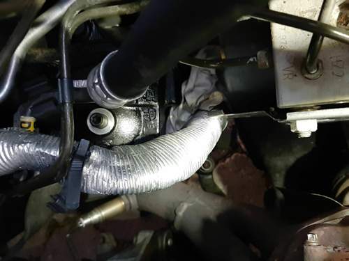

Moin Leute,
habe mich in diesem Thread durchgelesen sowie andere Eintragungen zum oben genannten Thema:
https://www.motor-talk.de/.../...pontanem-oelverlust-t5735850.html?...
Bei mir hing das Öl auch am linken Träger und war mir unsicher wo es herkam. Als ich dann den Schlauch mit Hitzeschutz bei Seite geschoben habe konnte ich sehen, dass es bei der Einstellschraube raus kam.
Habe mir erstmal mit einer Kupferscheibe ausgeholfen - funktioniert ja auch ber der Ölwanne ganz gut.
Fragen:
Ist dies eine "typische" Stelle wo es undicht wird?
Dient die Sechskantschraube ausschließlich der Feieinstellung oder kann man diese auch "festziehen"?
Wäre ein Aditiv evtl. sinnig?
Die flache Mutter saß eigentlich bombenfest drauf und im Ausgleichbehälter war auch genug Öl. Eher zuviel, da es oberhalb der zweiten Markierung steht 🙄

Ach so.
Zitat Zenobia_V6:
Es lag wirklich nur an einer lockeren Überwurfmutter am Lenkgetriebe.
Ist damit jene gemeint, die bei mir eigentlich "bombenfest" saß? 🙄
Um Gottes Willen,... die Schraube bloß nicht, nur mal so, verdrehen!😰
Sie bestimmt das Spiel der Kugelumlauflenkung.
Zu stramm und deine Lenkung geht schwer, sie wird zudem auch schnell einen Schaden davontragen.
Zu lose, zuviel Spiel in der Lenkung.
Okay, danke für den Hinweis kurt. Mein Bauchgefühl hat mich also nicht geteuscht.
Ist die Stelle denn prädestiniert, um undicht zu werden? Oder kann auch zuviel Öl im Getriebe sein?
Es gibt keinen Zustand, von "zu viel Öl" im Getriebe, das ist ein Servo-Lenkgetriebe, das über ein Öl-Umlaufsystem, die Servo-Pumpe, mit Öldruck gespeist wird.
Es ist ein geschlossenes System, gefüllt mit ATF (Automatik-/Servo-Öl).
Entscheidend ist da nur, daß der Behälter bis zur vorgegebenen Markierung am Deckel-Tauchstab gefüllt ist.
Normalerweise gibt es da keinen Dichtring, die Verschraubung dichtet nur durch den Anpressdruck der Kontermutter.
In deinem Fall wird sicher irgendwann mal, irgend jemand, unqualifiziertes, an der Kontermutter gedreht haben und sie nicht wieder ordentlich angezogen haben.

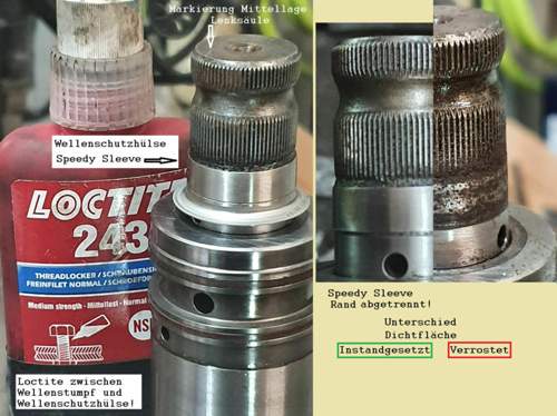

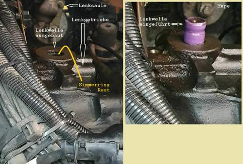

hallo
das Lenkgetriebe ist öfters undicht,wie man Denken kann!
Unten schlägt dann der Rostteufel an der Welle zu !
die meisten besorgen sich nut dann halt ein Gebrauchtes oder
überarbeiten ihr eigenes Lenkgetriebe ,
mit einem Dichtungssatz und evtl SpeedySleeve .
Oben sitzt ein O-Ring am Gewinde der Einstellschraube ,
aber innen unter dem Deckel mit den 4 Schrauben.
Anzugsmomente+Schnittzeichnung Bild 2

@rosi03677 schrieb am 27. Dez. 2019 um 12:59:22 Uhr:
Danke für deinen Hinweis und die aussagekräftigen Bilder rosi. Das ist ja auch die Stelle, wo das Hydraulik-Öl raus kommt...
Oh je, denn muss ja der Deckel runter...Sieht alles sehr eng aus mit den Bremsleistungungen etc.
Hoffentlich ist das Lekgetriebe nicht auch noch unten undicht 😰
