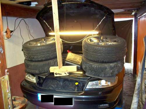

Moin,moin, Gemeinde! Neeeääähh meine Erfahrungen sind nicht so toll mit PU Buchsen....wie driplo es schon sagte. Richtig belastet - beim Einbau- dann gehts sogar mit no name Teilen lange gut....habe ein schönes Bild von meiner letzten Aktion..da dann allerdings wieder Meyle......ging nicht anders muste der Nachbar dran glauben und sich mit nem Bier zusätzlich in den Motorraum setzten....der hatte das Gewicht was mir noch fehlte..Mal sehen wenn ich am anderen Rechner bin und ich das Bild noch finde hänge ich es später mit ran. Ja, mit den Querlenkern ist das so eine Sache.....bei den v6ern ist das meiner Meinung nach noch defizieler was dann auf geradeauslauf und Spurrillenverfolgung Auswirkungen hat. Ich habe auch schonmal neu eingebaute wieder anders belastet unddann wieder probe gefahren....eben solange bis es schick war. und dann hat man so seine Vorgehensweise perfektioniert und so mach ich es bei meinen Kunden und alle sind zufrieden. Es soll aber immer noch Omegafahrer geben, die die Querlenker festschrauben wenn die Aufhängung noch frei hängt......da brauchste dann - auch bei Marken Querlenkern- dann nur einmal übern Bahndamm und / oder mal richtig in die Eisen gehen und schon sind sie abgedreht.....Lange Rede kurzer Un-Sinn Gute Querlenker richtig eingebaut hält...na nich ewig aber sehr lange. Ich würd jeden falls nicht mehr auf PU umsteigen...hat mir irgendwie nicht gefallen...aber das ist natürlich nur meine eigene und ganz persönliche Meinung.....:-)))))))))
MfG
O.P.
So.....hab gesucht...leider wech...hab es wohl dem Nachbarn geschenkt..sah ja auch lustig aus mit der Pulle in der Hand! Aber das Foto unmittelbar davor habe ich noch gefunden....siehe unten...Oben noch am Carportdach abgestützt..aber es hat eben nicht gereicht und so kam dann der Nachbar ins Spiel.

Omegapathe, darf ich fragen, was genau du da gemacht hast? Und mit welchem Zweck? 😕
olle_Emil....darfste.....Siehste doch und wenn Du die Texte vorher gelesen hast, weiste um was es geht.........:-))!

Okay, dann schreib ich mal meine Meinung dazu. Wenn ich dich richtig verstehe, hast du den Dicken auf der Vorderachse maximal belastet, damit du die Querlenker "unter Vorspannung" einbaust und festziehst. Nur hast du schonmal drüber nachgedacht, was passiert, wenn du alle deine Gewichte wegnimmst? Dann sind die Buchsen nämlich negativ unter Spannung. Und bei dem, was du da direkt auf/vor die Vorderachse an Gewicht drauf gehauen hast, gleicht auch dein Körpergewicht auf den Sitzen diese negative Vorspannung nicht wieder aus. Zudem ist in deinem Fall die Belastung für die Buchsen bspw. bei einem Radwechsel viel größer als bei anderen, die nur mit normalem Gewicht belasten und dann entsprechend festziehen. Denn deine Buchsen haben ihre Spannungslosigkeit ja bei Belastung mit 4 Komplettreifen, 20-Liter-Kanister und einer geschätzt 80 kg-Person auf dem Schlossträger.
Das Ziel ist doch nicht, die Vorderachse maximal zu belasten. Das Ziel ist, dass sie bei Null-Belastung (also im normalen Stand bzw. bei normaler Fahrt) festgeschraubt werden sollen. Wenn du da vorn 150 kg oder gar noch mehr auf die Vorderachse bzw. gar vor Höhe der Vorderachse drückst, stehen die Teile ständig unter Spannung – selbst noch, wenn du und ein Mitfahrer drin sitzen (es sei denn, ihr beide wiegt zusammen 300 kg, dann verteilen die sich grob auf beide Achsen mit je 150 kg. Bezweifel ich aber stark.
Meines Erachtens ist das, was du da machst genauso falsch wie, wenn man sie in unbelastetem Zustand anzieht. Ich hab letztens schon gelesen, dass du damit bisher gut gefahren bist und keine Ausfälle zu verzeichnen hast. Mag sein, dass das an der geringen Höhenänderung gegenüber freihängend unbelastet liegt (da ist ja deutlich mehr ausgefedert als das, was du gegenüber normal da eingefedert hast). Aber deine Querlenkerbuchsen sind mit Sicherheit dauerhaft unter Spannung.

Lange Antwort....haste Dir aber Zeit und Mühe gemacht....Kannste aber glauben das das was ich da gemacht habe genau das ist was die Buchsen in ihre Idealstellung gebracht haben....Leider ist das Bild nicht komplett und mansieht die Personenwaage unten nicht ! Und Maximalbelastung scheidet doch wohl schon im Vorfelde aus!!!Es ging mir auch nur darum, das mir der Wagen nicht nach oben abhaut und ich in Ruhe unterkrichen kann ohne Angst haben zu müssen das er da irgendwie runterfällt, wenn ich unter liege. Und glaube mir es ist nicht das aller erste mal das ich sowas mache(schraube nun seit meinem 15.Lebensjahr und das ist schon ein paar Jahre her und lernen mußte ich den sch...auch irgendwann) und die Richtigkeit der Aktion ergibt dann einen sehr guten Geradeauslauf/ Spurtreue (giert also nicht jeder Spurrille hinterher)ein gleichmäßiges Einfederverhalten und einer gleichmäßigen Reifenabnutzung....und es sind noch nicht mal Lemförder und sie halten schon solange ich den Schwarzen Gaul habe. Aber ist kann ja Deine Befürchtungen verstehen...Es gibt heut zutage viele die an Autos schrauben und nicht wissen was sie machen...erlebe ich auch ständig....Wenns nicht sehr gravierend ist oder gar lebensgefährlich ...habe ich mir aber abgewöhntdiese "Schrauber"auf fehler hinzuweisen..dazu bin ich zu Alt und da ist mir meine Lebenszeit zu schade....Die Jugend soll mal selber lernen und aus Fehlern lernt man am Besten ..und sie wissen ja sowieso alles besser! Und wenn man dann so in einigen Werkstätten sieht, was da so gemacht wird....oder in sogenannten Autosendungen im Fernsehen( z.B. sendungen bei Vox) und das wird dann hier auch noch als non plus ultra dargestellt...obwohl das hier schon hunderte mal richtig dargestellt wurde es nur gesucht werden muß und dann hatman es richtig und korrekt..Na gut das leben geht auch so weiter...

Ich wollte einfach nur anmerken, dass das mit dem Vorderachse-belasten für die Lager meines Erachtens kontraproduktiv ist, da sie dann ja dauerhaft unter einer gewissen Spannung stehen. Inwiefern sich das auf das Spurverhalten etc auswirkt, hab ich - zugegebenermaßen - nicht verstanden. Aber darum ging es mir auch nicht.
Wo hast du denn da die Personenwaage untergebaut? Bist du auf eine draufgefahren?
Ich kann ja deine x Jahre Erfahrung verstehen und will dir das auch gar nicht absprechen. Nur würd ich gern verstehen wollen, was genau da an deiner Aktion für das Auto nun besser ist (nicht unbedingt, DASS er spurtreuer fährt, sondern wie es dazu KOMMT, dass sich diese Belastung so auswirkt, dass er spurtreuer fährt). Denn wie gesagt, an den Lagern dürfte es - weil unter unnatürlich hoher Belastung festgezogen - meiner Meinung nach schlechter sein.
