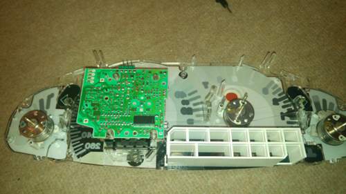

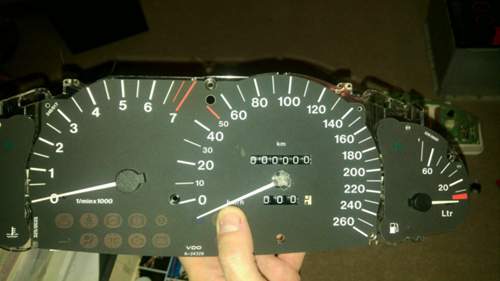

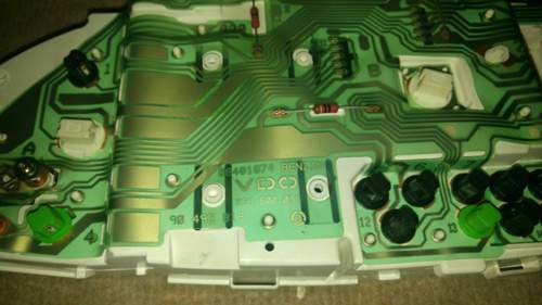

Hallo, Tacho muss neu. 97bj, mid und theoretisch platinen und so kann ich vom alten übernehmen. Kann ich jeden nehmen, der für Benziner ist und natürlich beim mv6 Tacho bis 260 kmh.
Ist sonst irgendwas wichtig damit's klappt?
Gibt nämlich gerade einen für 30€ in e...
Kann ich den so einbauen?
Das aufm Bild könnte ich übernehmen. Ist alles in Ordnung.
Nur halt nicht der Tacho selbst!
Kann alles vom alten Tacho nehmen,
ausser das Zählwerk und die Platine die drauf sitzt.
Siehe letztes Bild. Nur das ist defekt!

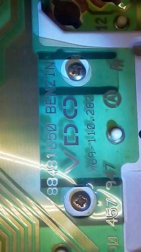

Muss die teilenummer dann vom neuen Tacho zwingend die gleiche sein?

Also mein alter hat grüne Folie.
Bj 6/97 keine seitenairbags.
Da driplo mir hier einen angeboten hat, wäre das meine erste Wahl.
Aber die teilenummern sind verschieden.
Siehe bitte Bilder oben.
Möchte nur nicht das er mir den Tacho umsonst schickt.
Edit:
Achso Buchstabe V
Wenn ich dich dann richtig verstanden habe sollte er dann passen?
Weil du was von 5er und 10er Einteilung geschrieben hattest die untereinander nicht kompatibel wären, oder?
Seiner hat 5er und meiner 10er

Es hat doch Bilder seine grünen Leiterbahnfolie gepostet. Außerdem schreibt er, dass sein BC zwei Stecker hat. Somit aus meiner Sicht eindeutig Modelljahr 97, also ein VFL.
Klar haben Modelljahr 98 KFLs die blaue Leiterbahnfolie, Seitenairbags und einen anderen BC. Seh ich doch an meiner Limo. Die ist ein 98er KFL, Da passt in diesem Bereich nix an meinen 97er VFL Caravan.

Die 5km Einteilung hat ein anderes Design da sind auch die inneren Spulen der kleinen Instrumente noch anders ausgelegt.
Auch MID und Tankgeber haben bis zum 10 Km Teilung einen anderen Innenwiderstand und sind nicht kompatibel.
Ich weiß es nicht mehr genau, oder ganz sicher, aber der Anschlußstecker hatte "glaube ich" von 94 zu 95 auch noch eine andere Belegung.
Das weiß ich aber wirklich nicht mehr genau, sollte aber recht einfach zu überprüfen sein.
Im Zweifel einfach weiter suchen und auf eine Tacho warten, der eine identische Nummer hat.
Die echten 97ger gibt es ja noch reichlich.

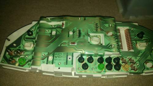

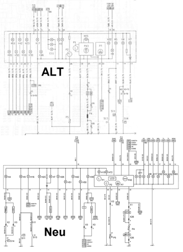

Was mir als erstes auffällt, die drei Widerstände auf der grünen Folie sind schonmal definitiv andere.
Hoffentlich kann ich den trotzdem einfach zum probieren anschliessen.
Mist!
Jetzt wo ich den Tacho wieder drinne habe, egal ob alten oder neuen macht mein mid nix mehr.
Woran könnte es liegen?

Hab LEDs eingebaut.
Könnte es nur daran liegen das man dann überhaupt nix sieht wenn die nicht leuchten?
Sind wohl falschrum gepolt.
