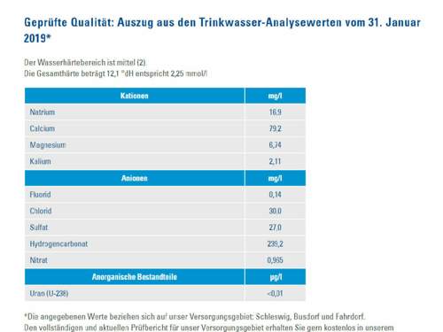

Wenn man weiches Wasser am Wasserhahn hat,kann man dieses nur Empfehlen!
dann benötigt man kein destilliertes Wasser.
da muß man mal nach dem Härtegrad und dem Nitratgehalt
des örtlichen Wasserversorgers schauen!
bei uns Härte ca 5 und Nitrat ca 5 .
alles unter 10-12 Härte kann man verwenden.

Leider ist in meiner Region 12,1. Aber soviel kostet destiliertes Wasser ja nicht...
