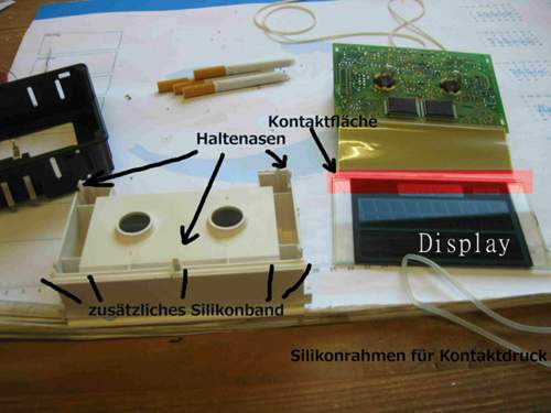

Pixelfehler werden die über kurz oder lang alle MID's und TID's bekommen.
Die Ursache ist der schleichende Verlust von Weichmachern und damit einhergehenden Versprödung der Leitsilberverbindung in den Kontakt-Anschlußstreifen (Leiterfolie zum Display).
Hier kann meist jeder mit ein wenig handwerklichem Geschick und dem entsprechenden Equipment selbst ein wenig nacharbeiten, oder die Instrumente zum instandsetzen an Firmen senden, die diese BC's und TID's
für einen annehmbaren Preis aufarbeiten. Da gibt es haufenweise Firmen im Netz zu finden, die diese Arbeit mit Garantie übernehmen.
Wie Kurt schon schrieb, das Problem sind die Kontaktflächen zwischen dem Display und der Kontaktfolie zum Display. Die Teile werden durch einen Silikonrahmen zusammen gedrückt, der mit der Zeit kraftlos wird, wodurch Kontaktprobleme entstehen.
Ich habe das Problem letztes Jahr bei meiner Limousine gelöst, indem ich einfach ein zusätzliches Silikonband eingelegt habe, wodurch der Kontaktdruck erhöht wurde. Das funktioniert seit einem Jahr problemlos.

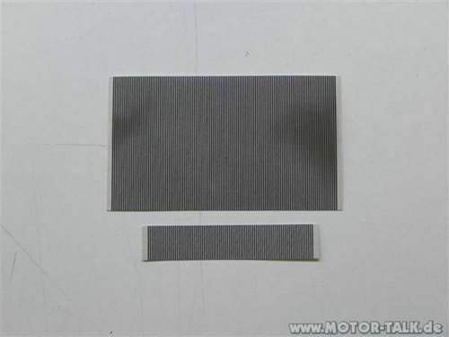

oder man macht es neu mit leiterfolie

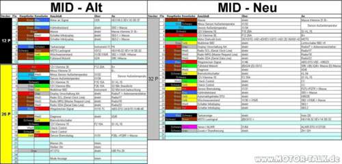

Moin, wenn ich mich recht entsinne, sind 97er und 98er MIDs verschieden. Die 97er haben einen großen gelben und einen kleinen schwarzen Steckverbinder, die 98er hat nur einen größeren Stecker. Meine 98er Limo zeigt außerdem den absoluten Verbrauch in Litern an, mein 97er Caravan nicht. Zu guter letzt scheint es auch weitere interne Unterschiede zu geben. So zeigt ein MID aus einem Sechszylinder in meinem Caravan (X20XEV) keine plausiblen Reichweitenwerte an.

Habe ein Mid ersteigert und eingabaut. Kabel alle vorhanden.
Zum Thema check kontrol
Was gehört auf masse und was gehört auf plus gebrückt ?
Edit: habe gesehen das auf dem Foto geschrieben steht was auf masse gehört...DANKE
Das check control modul gehört auch gebrückt oder ?
Vielen Dank schonmal

Alle Fehler sind nun weg(fast)
Code index ist auch der richtige
Aber ein Problem habe ich noch
Die 2 Check Control Kabel gehören die auf masse ?
Die Meldung
Abblendlicht und Rücklicht Bekommen ich nicht weg
Bitte um Hilfe
Danke

wo liegt jetz das Problem ?
ist da welche Kabelfarbe wohin gelegt worden ,
A- auf Masse
B- auf Plus
C-evtl st da auch ein Einsatz eines Relais denkbar,
was im unbetätigtem Zustand Masse auf eine Signalleitung gibt und
beim Bremsen ein Plus auf eine Leitung !
man muß aber wissen ,was Passiert ist !
