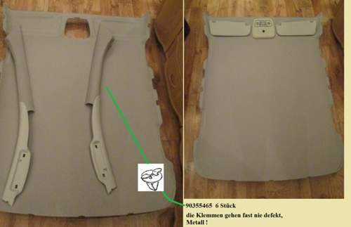

bei meinem "neuen" Omega mit den geringeren km hängt der Stoff des Dachhimmels durch. Ich habe schon einen gebrauchten zum Tausch in unserem Keller.
Allerdings brauche ich auch neue Clips und die hat der FOH natürlich nicht.
90042667 bzw 2354907 wären die Teilenummern.
Der FOH sagt, beide Teilenummern gibt's nicht mehr und bei meiner Internetsuche habe ich nur russische, unleserliche Seiten gefunden.
Habt ihr einen Rat, woher ich neue Clips für den Dachhimmel bekomme? Ebay hat nichts...

Irrtum, der FOH kann nun doch welche bestellen. Trotzdem noch eine Frage, reichen 20 Stück aus für den Dachhimmel bei der Limousine??

Danke Rosi. Mit meiner Fahrgestellnr(weder alter, noch neuer Opel) findet er aber leider nix.
20 Stück habe ich jetzt bestellt. 1 kostet 1,62 € laut Telefonauskunft. Reichen 20? Hoffentlich.
Weißt du zufällig, sind das alles die gleichen Clipse? Also die vom Himmel und die von den seitlichen Holmen?
Nein die Clipse sind different.
Denke es waren 3 verschiedene Ausführungen
4 oder 6 vorne und
an den Verkleidungen 2 verschiedene Sorten.

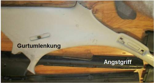

denke oben wird viel durch die 4 Angstgriffe und
die jeweilige Innenbeleuchtung gehalten?
wenn der neuere Himmel umgedreht wird,
sollte man Befestigungen für Clipse erkennen!

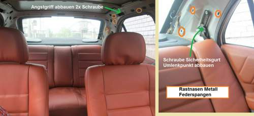

Gerade doch noch gefunden bei 7zap, die Clips für A-B und C-Säule:
https://opel.7zap.com/de/car/v94/d/3/?vin=w0l0vbm6911027025
Brauche ich da alle Klemmen, Schellen und Clips neu? Oder kann man teilweise altes weiterverwenden?
Das kommt warscheinlich drauf an, ob sie nach dem Ausbau in Ordnung sind oder kaputt.
Das wirste natürlich erst dann selber sehen.
Entweder vorher alle neu holen, oder erstmal ausbauen und dann kucken was du brauchst.
Kann man ja vorher schlecht sagen, denke ich.
Die von der A-Säule sind bei mir jedenfalls heile geblieben, als ich dahinter Kabel verlegt habe

wennn ich mir die Klemmen so anschaue sage ich ,die bleiben an den Holmen ganz!
sind die ähnliche Art wie beim Truck ,Metallspangen!
der Rest wird von den Angstgriffen,Innenbeleuchtung,Schminkspiegel gehalten und
den 3 Säulenverkleidungen getragen!
mit jedem Teil was man Anheftet wird der Himmel stabiler.
alle Schrauben aber erst Festschrauben ,
wenn alle oben genannten Dinge geheftet sind,
nicht das Falten enstehen!

Danke für den Hinweis. Ich Depp habe 20 Stück Clips für den Dachhimmel bestellt, laut 7zap brauche ich nur zwei.
Den Rest muss ich ebenfalls bestellen. Für die A-Säule gibt es 6 Stück Clips, für die B-Säule 4 und für die C-Säule 8 Stück laut 7zap.
maximal 5 bis 6 der Metallclipse würde ich nehmen,
die gehen auch bei uns fast nie defekt!

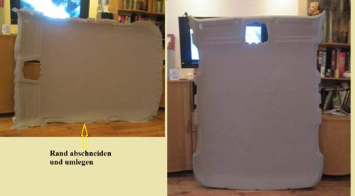

Vielen Dank Rosi, diese Bilder und Hinweise helfen mir sehr weiter. Jetzt kann ich mir was vorstellen unter dem Himmeltausch.
Der Himmel beim km-geringeren Omega hängt großteils herunter und das nervt mich, weil meine Haare daran streifen, wenn ich aufrecht sitze.
