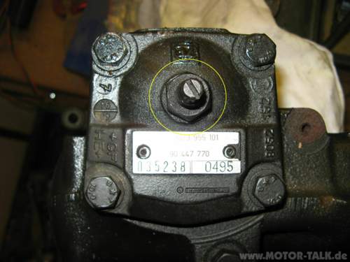

Hallo Gemeinde,
ich habe ein Spiel von ca zwei-drei cm in meiner Lenkung!
Dies ist besonders bei stehendem Wagen und ausgeschaltetem Motor festzustellen!
Ich habe mittlerweile schon die komplette Spurstange und beide Dreieckslenker getauscht (resp. tauschen lassen) und jetzt ist wohl
noch das Lenkgetriebe dran 😠
Hier meine Frage:
Würdet ihr, genauso wie ich, auch auf das Lenkgetriebe tippen
oder gibt es da noch mehr Verdächtige?
Was kann mich das Kosten (Teilepreis und Arbeitspreis)?

Da kämme vor allem der Umlenkhebel in Frage- verschleißt schneller als der Rest...
Und das Lenkgetriebe an sich könnte etwas Spiel haben- das kann man aber einstellen...
Bei ausgeschaltetem Motor und stehendem Wagen hat jede Servo Spiel. Und beim Omega ist dies besonders ausgeprägt.
Wichtig wäre zu wissen ob die Lenkung auch Spiel hat wenn der Wagen läuft. Denn bei "2-3cm" dürfte der Omi kaum mehr fahrbar sein... 😉

Ich gehe erst mal zum Teil auch von den Querlenkerlagern aus.
Spiel ist immer da, nur ist in den seltensten Fällen allein das Lenkgetriebe die Ursache.
Kann es aber sein, und ca.1cm kann man durch geringes nachstellen ( ca.45° max.) der Zahnspindel (Bild) noch beseitigen, aber dann wird es eng.
Aber da ist sicher noch was anderes mit im Spiel, da er sonst viel stabiler laufen würde.
Also nach der Kontrolle auf der Folterbank ist noch eine professionelle Achsvermessung angesagt.
(Vielleicht mal beim ADAC anklopfen, ob sich da eine Möglichkeit ergibt.)
Fakt ist, daß von den gangigen Achsvermessungsbuden nur eine von zehn ihr Handwerk versteht.
Thema wurde grade vor ein paar Tagen hier erfolgreich durchgekaut.
Lenkspindel Nachstellung

Natürlich ist der zu machen, das ist doch häufig die Nummer eins bei Lenkungsspiel.
Damit sind schon 2-3cm Spiel zu beseitigen.
Hallo ! Wie Kurt schon geschrieben hat , das Lenkgetriebe geht eigentlich beim Omi nie kaputt!😕
Umlenkhebel /Querlenker sind meist de Ursache !

Na gut, dann werd´ich mal den LZH in Angriff nehmen (lassen)!
Ist das nur einer oder sind es zwei?
(zugegeben: ich könnte mich heut´abend drunterlegen aber
vielleicht kann mir das einer von euch ersparen 🙂)
Danke euch,
2016
so gesehen sind es 2. Einmal der am Lenkgetriebe selbst, zum zweiten der auf der Beifahrerseite.
