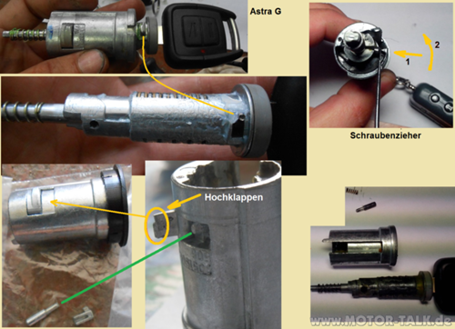

Ich muss den Schließzylinder vom Zündschloss (Omega B Bj. 2001) ausbauen und reinigen. Habe die obere und untere verkleidung der Lenksäule abgebaut. Auch habe ich verschiedene Beiträge gelesen und die Bilder von Kurt's Album angeschaut. Wie bekomme ich denn den Schließzylinder raus, ohne das ganze Zündschloss auszubauen? Ich komme ja so gar nicht an das Loch ran, um die Sperre zu lösen.

Mit einem kleinen imbus
Danke für die Nachricht. Das habe ich aus den Bildern mit Beschreibung auch schon so entnommen. Ich komme da nur nicht ran, weil da so wenig Platz ist. Muss denn vorher noch was vom Zündschloss abgebaut werden?
Nur die große Umrandung ,und dann von oben seitlich mit der kurzen Seite in das Loch
Danke. Ich werde es morgen weiter versuchen. Melde mich wieder.
Hab es gerade gestern nach Kurts Anleitung gemacht.
Vom Satz lange Inbusschlüßel den 3 mm nehmen. Durch die lange Bauform lässt sich die kurze Seite gut ansetzen und bewegen um ihn rein und wieder raus zubekommen. Ich hatte nur die untere Lenksäulenverkleidung abgenommen.
Nach der Bearbeitung der Plättchen, wie von Kurt beschrieben, und neuem Fett flutscht es wieder wie im neu Zustand.

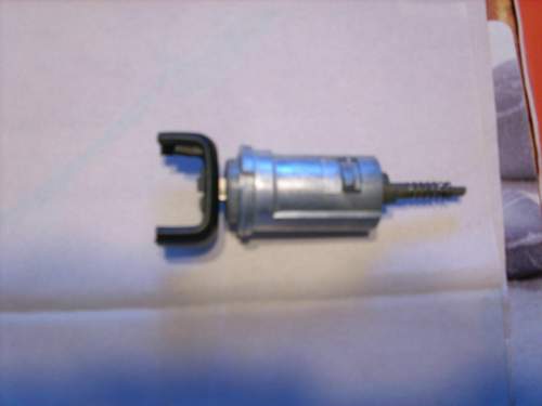

So sollte das Aussehen wenn der Schlüssel draußen ist den Gummi Ring musst du ab machen
Wie geht der denn ab? Er lässt sich ja so leicht nicht abstreifen. Ich möchte ihn nicht kaputt machen.

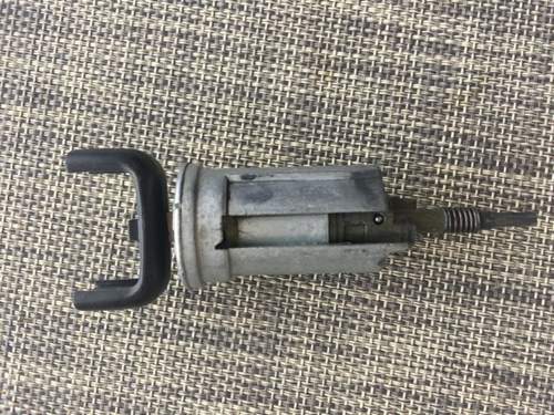

Du meinst das zündschloss oder denn Schlüssel imbus in das Loch Schlüssel zur Scheibe drehen dann sollte das zündschloss rausgenommen zweites Bild Pin rein drücken und Schlüssel drehen dann kommt das innen leben raus
Nein, ich meine diese runde Gummischeibe, die direkt am Zylinder sitzt und auf dem die Schlüsselstellungen (O - I - II - III) aufgedruckt sind. Muss die vorher (wenn ja, wie?) abgenommen werden, bevor der Zylinder rausgezogen wird?
Einfach ab ziehen
Die Gummischeibe braucht nicht vorher ab. Die kann man vor dem Einsetzen abnehmen, wenn man den möchte.

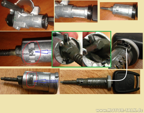

Jetzt habe ich doch ein Problem: Ich wollte nach den Bildern den Zylinder aus dem Gehäuse nehmen und dafür den federnden Stift entfernen. Habe wohl fälschlicherweise falsch rum gedreht. Der Schlüssel steht nun in O-Stellung und lässt sich nicht mehr nach rechts drehen. Hat jemand einen Tipp? Ich habe den Schlüssel bereits rausgezogen und wieder reingesteckt. Trotz Ruckeln kann ich ihn nicht mehr rechts drehen.
