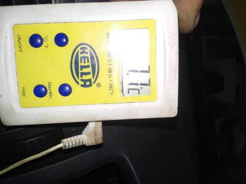

ich bräuchte bitte mal Referenzwerte für die Anlagen mit V5-Kompressor. Also Druck HD und ND, sowie Verdampfertemperatur. Habe meine gestern nach zig Jahren mit überholtem Kompressor wieder in Betrieb genommen (Trocknerflasche getauscht) und ich komme nicht mal ansatzweise unter 10 Grad Ausblastemperatur. Ich hoffe, ich habe nicht zu viel Öl in der Anlage...

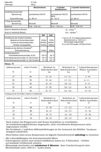

Druckmessung -
bei 20 GRad Aussentemperatur ,Motordrehzahl von 1500 U/min ,
erst den Druck messen !
im ND Bereich 190 -210kPa
im HD Bereich 1000 - 1800kPa,
wobei der HD Bereich stark an die Aussentemperatur gebunden ist ,
hohe Aussentemperatur läßt den HD DRuck nach oben schnellen .
Ausblaßtemperatur an den äußeren Düsen sollte da so 6-8 Grad sein ,
auf LOW !
die Ausblastemperatur ist auch von der Aussentemperatur abhängig !

15 Grad Aussentemperatur .....5-10 Grad Ausblastemperatur bei 60 % Luftfeuchte
25 Grad A............................. 8-13 Grad A............................ bei 50 % Luftfeuchte
25 Grad A............................11-16 Grad A............................. bei 80 % Luftfeuchte
30 Grad A............................15-20 Grad A............................ bei 70 % Luftfeuchte

wichtig ist die Füllmenge ,ca 1000 Gramm ,statt den angegebenen 950 Gramm ,

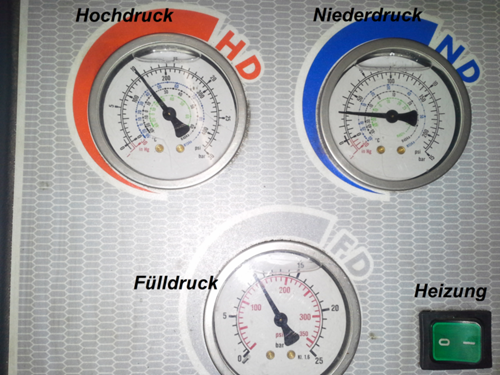

Bitteschön...
Klimadaten
Danke Euch. Hatte mit einem IR-Thermometer die Zuleitung zum Verdampfer im Fußraum erfasst. 26 Grad AT, mit Hand etwas Gas gegeben = 16 Grad. Die Ausblastemp liegt somit darüber. Was auffällt: Hohe Drehzahlen, also über 3000 U/Min machen einen merklichen Unterschied. Da steigt die Kühlleistung doch spürbar.

Warten wir ab, was die Manometer sagen.

Die mangelnde Kühlleistung lies mir keine Ruhe und wie der Zufall es will, bekam ich die original EBA für meine Nachrüstklima in die Hand. Somit war dann auch die Füllmenge klar: 700g - Anlage also maßlos überfüllt. Ich hatte den Omega-Wert von 950g genommen.
Also Anlage wieder abgesaugt und festgestellt, dass meine Anlage 100% dicht ist. Das ist ja schon mal toll 🙂 Frisch befüllt, erreichte die Anlage dann bei 30 Grad Außentemp hübsche 9,7 Grad an der Mitteldüse! 😁
ND steigt im Leerlauf auf rund 3 Bar. Bei Drehzahl zw. 1,8 und 2,1. HD zw. 10 und 15 Bar. Also alles super, soweit ich das beurteilen kann.

an den Außendüsen wird es noch Kälter sein,
da an der Mitteldüse immer ,egal welches System ,
Außenluft periodisch zugemischt wird ,da hat man dann eine Mischluft .
