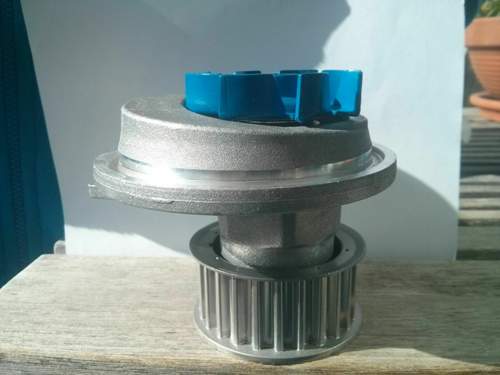

ich habe vor Kurzem den Zahnriemen meines X20XEV gewechselt und dabei auch die Wasserpumpe getauscht. Als Austauschteile habe ich mir von Contintal den Satz "CONTITECH CT870WP2" bestellt.
Das abgelassene Kühlwasser war sauber und klar wie bei einem Neuwagen; ich habe es auch wieder mit neuem Opel Kühlmittel aufgefüllt und nach dem Entlüftungslauf bis zur Markierung ergänzt (ist nach ca 500km auch noch konstant!).
Nun ist mir aufgefallen, dass die Kühlwassertemperatur deutlich stärker variiert als davor, d.h. auf der Autobahn 140km/h liegt eine nahezu konstante Temperatur von etwas über 95° an. Nach dem Abfahren steigt die Temeratur dann gerne mal auf über 97,5 (selten bis 100°) an. Aber am schlimmsten ist es wenn nach einer längere Fahrt noch Stop-and-Go in der Stadt dazu kommt: Dann werden auch schon mal die 100° überschritten.
Der Ventilator läuft dann an und die Temperatur wird dadurch heruntergekühlt, so dass der rote Bereich 110°(?) nie erreicht wird.
Daher nun meine Frage: Kann es sein, dass die Contitech Wasserpumpe eine geringere Förderleistung als die vorher verbaute hat? Mir ist nach dem Ausbau bereits aufgefallen, dass die Größe und Anzahl der Schaufelblätter unterschiedlich waren, aber ich dachte (und denke) wenn die Pumpe für den X20XEV angeboten wird, dann sollte sie doch auch genug umwälzen?!?

es gibt nur eine theoretische Möglichkeit,das es an der verwendeten WAPU liegen könnte.
die eine WAPU hat ja außen einen `Froststopfen`dran die andere nicht .
die WAPU ohne Froststopfen hat am Gehäuse innen eine Gußfortsetzung und
flachere Flügel .
wenn der Motorblock an dieser Stelle wo die WAPU im Block sitzt ,
durch die ander Gußfortsetzung den Wasserdurchsatz behindert und es im
Rückraum der WAPU an den Schaufeln zu Verwirbelungen kommt,die den
Wasserdurchsatz behindern .
Strömungstechnisch hat da wohl noch niemand darüber Nachgedacht !
Auszuschließen ist die erhöhte Temperatur durch eine andere WAPU nicht .
mfg
meine damals verbaute war mit Froststopfen außen und die neu verbaute
war die ohne FRoststopfen,aber mit der Gußfortsetzung !

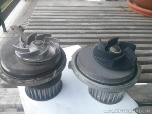

Nunja, mit diesen Erkenntnissen und dem immer noch nicht ausgeräumten Verdacht, dass es doch an der Contitech Pumpe liegen könnte, habe ich die ca. 30€ investiert und mir die SKF Pumpe nebst einem neuen Thermostat von Febi besorgt.
Vor dem Ausbau habe ich sicherheitshalber nach dem Ablassen des Kühlwassers erst den Kühler rückwärts vom unten liegen Schlauch auf der Beifahrerseite durchgespühlt und dann den Motorkreislauf - ebenfalls rückwärts durch das Kunststoffrohr an selber Stelle. Beide Male kam das Wasser nahezu sofort klar wieder heraus und wie schon beschrieben zeigt auch das Kühlwasser keine Verfärbung oder Einflockung.
Nunja, was soll ich sagen: Trotzdem die Pumpen deutlich unterschiedlich sind (siehe Anhang) konnte ich beim Entlüftungslauf erst einen sehr stabilen Temperaturverlauf zw. 95 und 97°C feststellen. Aber nach der Autobahnfahrt stieg die Temperatur erneut im anschließenden Stadtverkehr und im Leerlauf auf dem Parkplatz über 100° an bis der Lüfter startete... Mal sehen was die Woche bringt.

Aber deine vermeintliche SKF-Pumpe ist keine mir bekannte R4 SKF-Pumpe.
Dieser angepunktete Anlaufring muß bei der innen am Gehäuse sitzen, außen gehört der Gußrand hin und sie hat Blechschaufeln. Das dient dem Schutz des Zahnriemenantribs bei einem sich lösenden Anlaufring.
Das kam nämlich schon extrem häufig vor.
Endet bei diesen Pumpen mit dem angepunkteten Blechrand außen, bei einem Defekt der Verbindung eigentlich immer mit dem Exitus des Motors.
SKF-Pumpe 1
SKF-Pumpe 2
SKF-Pumpe 3
+4
@kurtberlin schrieb am 16. April 2016 um 20:29:15 Uhr:
Dieser angepunktete Anlaufring muß bei der innen am Gehäuse sitzen und sie hat Blechschaufeln.
Stimmt, hätte ich erwähnen sollen: Die Pumpe auf dem Bild ist die original GM Pumpe, die ursprünglich verbaut war und die ich nochmal aus meinem Altmetalleimer gefischt habe.
Die SKF Pumpe, die nun werkelt ist im Anhang zu sehen, hat aber auch die "Rampe" und acht Schaufeln, wie die GM Pumpe.
