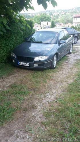

Hier ein Bild evtl sieht man den Sturz ein wenig.
Lenkrad stwht etwas nach links..
20170614-173540
