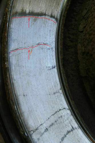

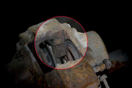

Sieh dir die hinteren Bremsscheiben an, wenn sie so aussehen wie die am Bild dann kommt das Schlackern sehr wahrscheinlich davon. Ursache dafür sind Risse in der Scheibe die durch klemmende innere Bremsklötze entstehen.
Hatten wir bei beiden Omegas.
