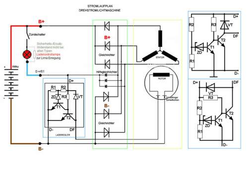

Moin
Mache doch erstmal was kleines!
Fehler in Ladekontrolllampen-Stromkreisen.
Funktion der Ladekontrolllampe bzw. des Stromkreises durch Anschluss von Kl. D+ des zum Ladekontrolllampenkreis gehörenden Generators an Masse prüfen.
-Hinweis! Ladekontrolllampe leuchtet dabei richtig auf:
der Fehler liegt beim Spannungsregler,oder der Lichtmaschine!
-Hinweis! Ladekontrolllampe leuchtet nicht auf oder glimmt:
Kabel zur Ladekontrollampe kontrollieren!
-Batterieleuchte im Display brennt oder glimmt,bei Zündung aus:
Lichtmaschine defekt,innerer Kurzschluß
wenn man Masse auf dieses kleine Kabel gibt,muß die Batterieleuchte im Display
aufleuchten,bei Plus drauf darf sie nicht leuchten!
mfg
Hier mal ein Bild von der elektrischen Beschaltung.
Lima-system
Ich vermute, dass einige Kontakte nicht mehr so perfekten herstellen können.
Bei meinem Omega A wurden so vor knapp 20 Jahren die großen Kontakte (Lichtmaschine, Batterie, Masse) mit Lötzinn aufgefüllt. Danach war einige Jahre ruhe.
1. Die Ladekontrolle zeigt Dir nicht an, ob die Spannung hoch genug ist- siehe Schaltbild von kurtberlin.
