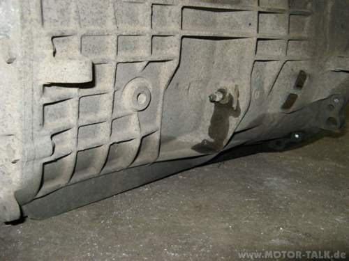

Wie kann man als Laie beim Omega B nach Schaltgetriebeaus-und Einbau am einfachsten die Kupplung entlüften ? Das diese mit der Bremsflüssigkeit arbeitet und der hydraulische Anschluß am Voratsbehälter über den der Bremskreisanschlüsse liegt ist bekannt. Aber wie kann die Kupplung entlüftet werden ? Ich habe mal gesehen das es mit "schnippen" lassen des Kupplungspedals probiert wurde, kenne aber das Endergebnis nicht. Wer kann einen Tip geben ?

Na erst mal danke für die erste Information. Wo genau sitzt denn der Entlüfter der Kuppung ?
Das entlüfterventil sitzt am getriebe,eventuell muss die getriebeabdeckung mit 4 schrauben gelöst werden,ich meine es ist in der nähe der getriebeöleinfüllschraube,bin mir aber nicht sicher! beim  entlüften in werkstätten mit entlüftergerät wird am kupplungsgeberzylinder entlüftet!

Danke für die Nm. Hat vielleicht jemand (Kurt ???) ein Foto von den Entlüftungsnippel ?
😕🙄😛😉Der Entlüftungsnippel sitzt im Übergang Glocke/Getriebe auf der Beifahrerseite.
