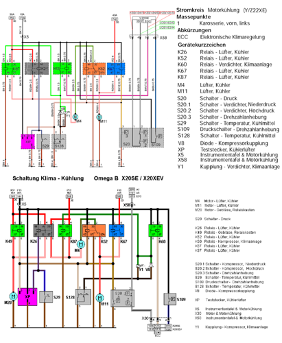

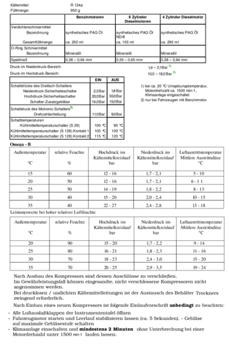

Hab mal die Daten und Pläne (R4) dazu zusammengefasst.
Kopie-von-x20xev-yz22xe-kuehlung-c
Klimadaten
Hier sieht man den Kombischalter recht schön!
Hoch.- und Niederdruckschalter in Reihe geschaltet.
Egal ob der Druck nun definiert zu hoch oder nieder ist, macht einer auf.
Egal was nachgeschaltet ist, ob nur ein Relaise oder ein Steuergerät. Im Endefekt bleibt alles beim alten!
Einzig die Magnetkupplung wurde bei den Neueren durch Druckregelung ersetzt. Aber selbst dies wurde schon wieder Rückmodifiziert. (Hat halt nicht so toll funktioniert)
