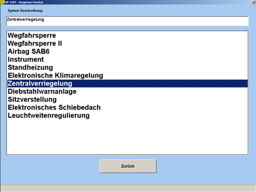

Hast du ne kombinierte ZV, mit DWA?
ZV funktioniert doch, aber wenn man mit dem Schlüssel abschließt, und die Komfortschließung der Scheiben und des Schiebedachs auch, oder?🙄😕

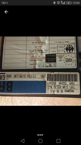

Ist es Frequenzmäßig wirklich eine zu der ZV/DWA gehörende FB?
Da gibt es wenigstens drei eher vier (ganz genau weiß ich es jetzt ad hoc nicht) unterschiedliche Varianten, die nicht zur ZV/DWA kompatibel sind.

Ich würde mal eher vermuten, da, wenn ich richtig lese, original FB mit defekter Lötstelle, die nachgelötet wurde, dass die Reparatur nicht den erwünschten Erfolg gebracht hat. Also schlicht die FB noch immer nicht funktioniert.

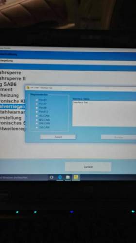

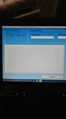

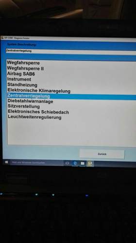

Kurzes Update , vorhin bei einem bekannten in die Werkstatt gefahren und mit seinem diagnosegerat beide vorhandene Schlüssel neu programmiert. Leider funktioniert die fb, alle beide, immer noch nicht. Habt ihr neu Tipps was ich noch machen kann oder wo ich noch suchen könnte ? @ Andy: deine Vermutung könnte es auch sein aber dann würde doch die rote leuchte an der fb nicht blinken oder ?
könnte mir schon vorstellen, dass die leuchtet, obwohl vlt. das Signal nicht abgestrahlt wird. Keine Ahnung, wie da der Schaltplan der Platine aussieht. Aber dass denn beide Schlüssel den gleichen Fehler haben, klingt eher unwahrscheinlich.
Könnte dann auch der Empfänger sein.

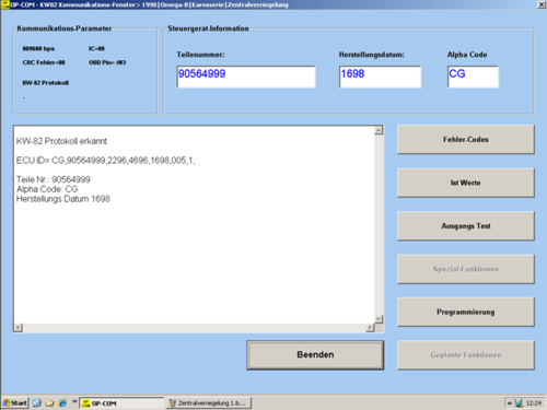

Wenn dein Bekannter nun ins ZV-STG gekommen ist ist das ja schon mal ein riesiger Stritt den du weiter gekommen bist.

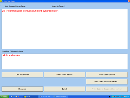

Nun hast du aber mit keinem Wort erwähnt ob beim auslesen die ZV die Befehle der Schlüsselkopf-FB's erkannt hat. Das wird nämlich angezeigt, auch ohne daß die ZV mit dem ansteuern der Servos reagiert. Schade das sich keiner in deinem Umfeld mit den Werten die aus dem ZV-STG ausgegeben werden auskennt, sonst hättest du sicher schon eine weiter führende Aussage für und parrat.
Die leuchtende LED zeigt nur Stromfluß in der FB an, aber nicht, ob der richtige Code mit der richtigen Frequenz gesendet wird. Das Blinken zeigt nur die Schließen Funktion für die Komfortschließung an.
Ich gehe mal davon aus du hast zwei nicht zu der ZV gehörende Schlüsselkopfsender, die der Vorbesitzer sich mal irgendwo her besorgt hat. Oder es fehlt eine Spannung, ein Potential an der ZV, die ein Durchschalten der ZV-Servos, im Funkbetrieb, bei abgezogenem Schlüssel verhindert.
