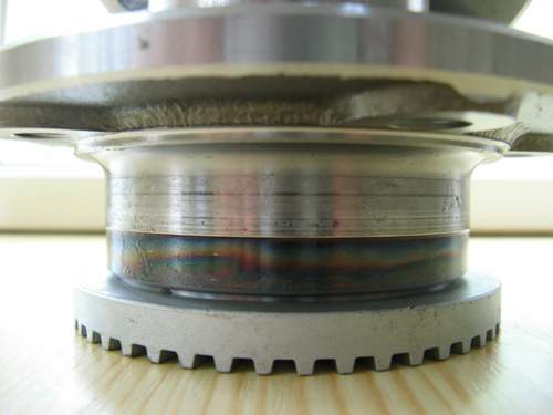

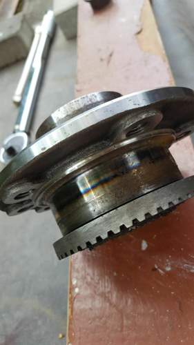

seit ein paar Wochen treten bei meinem mir vor ein paar Monaten neu zugelegten Omega (MV6, BJ 2000) extreme Vibrationen beim Bremsen auf. Aufgrund meiner Vermutung auf verzogene Bremsscheiben habe ich dann deren Planlauf gemessen. Ergebnis war auf beiden seiten vorne 0,18mm Planschlag (hinten 0,05mm). Vorne zu viel Planschlag...Fehler gefunden dachte ich mir (komisch war nur, dass ich nie stark bremsen musste seit ich ihn habe). Gestern wollte ich dann meine Bremsscheiben und Beläge an der Vorderachse erneuern (Brembo). Nachdem ich sie angebaut habe, habe ich mit meiner Messuhr erneut den Planschlag gemessen. Ergebnis mit den neuen Scheiben: 0,25mm außen an der Scheibe, also noch schlimmer als vorher. Das Ergebnis war mit beiden neuen Scheiben immer wieder reproduzierbar. Darauf hin habe ich die Radnaben auf Planschlag geprüft. Ergebnis: 0,1mm. Also kommen nun auch vorne die Radnaben neu, dann sollte alles wieder stimmen.

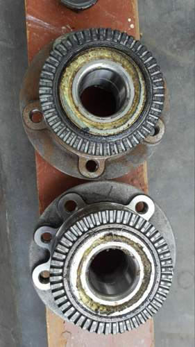

Und nun zum Grund meines Threads...Das Aussehen der verzogenen Radnaben nach Ausbau wie in den beiden Bildern zu sehen. Die Radnaben glänzen noch ziemlich und sind daher denke ich nicht sehr alt, Hersteller nicht zu erkennen. Jetzt sieht man da blaue Anlauffarben, die bei Überhitzung auftreten (Bild 1). Aber wo soll die Hitze herkommen? Vielleicht von den nun trocken gelaufenen Radlagern, weil sich deren Schmiermittel augenscheinlich am Schlitz entlang aus den Lagern gedrückt hat (Bild 2)?
Habt ihr sowas schon mal gesehen?

Die waren vermutlich falsch montiert und sind ausgeglüht. Das richtige Anzugsmoment von 320 Nm muss eben auch wirklich stimmen.
Hallo, ich hatte auch mal starkes Vibrieren mit Lenkradzittern beim Bremsen. Der Fehler kam aber von hinten, statt wie ich dachte von vorn. Grund waren einseitig klemmene Radbremszylinder hinten. Prüf das bitte auch mal. Meine Vermutung zu deinen Bildern, das sind ganz normale Härtespuren und keine überhitzten Lager etc.
Das ist keine gehärtete Laufschale vom RaLa sondern die nicht gehärtete Außenseite der Nabe die da diese Anlaufspuren hat. Das Kompaktlager ist dort nur eingepresst.
Die Anlaß-Farben sind bei den meisten Radlagern -im neuen Zustand- meist normal.
Der Schlag kann an Billigheimer Lagern liegen, da kann man mit einer Messuhr vergleichend zwischen Scheiben-Auflagfläche und auf der Lager-Nabe messen, wo die Ungenauigkeit denn nun wirlich liegt oder eben keine Ungenauigkeit vorliegt.
Häufig ist es aber ganz simpel eine Fehlmessung, eigentlich immer aufgrund ungleicher Vorspannung der Scheibe auf der Auflagefläche der Nabe, oder auch mal durch Verunreinigung durch Lack, Rost oder Farbe.
Die Fixierschraube reicht da nicht zum messen, damit alleine fixiert eiert die Scheibe wie verrückt.
Das da beim einen oder anderen Lager mal Fett austritt, ist auch nichts besonderes.
Das passiert schon, ab und an, allein durch eine ungenaue Lagerfett-Füllung, also die schiere Menge.
Oder durch geringe eingetretene Feuchtigkeit (Luftfeuchtigkeit/Einbau bei Regen) , die durch die im Betrieb auftretenden,völlig normalen, Temperaturen, um bis zu 100°C, dann Druck im Fettkammer-/Kugellauf-Bereich der Lager aufbauen kann und so auch gerne mal Fett durch die Simmerringe nach außen treibt.
Ein meist einmaliger Fall, bei ersten Betrieb, der sich im laufe des Lagerlebens dann nicht wiederholt und auch u. normalen Umständen damit auch keine Einschränkung der Lebensdauer des Lagers nach sich zieht.
Zugegeben, es gibt üble Billigheimer Lager, die man dann am besten auch gleich in die Tonne kloppt, aber dann wären im Lager (kann man übrigens auch zerlegen, wenn man den inneren Simmerring entfernt) auch unregelmäßige Laufspuren und deutliche Verschleißerscheinungen zu sehen.

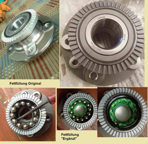

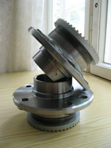

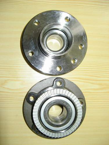

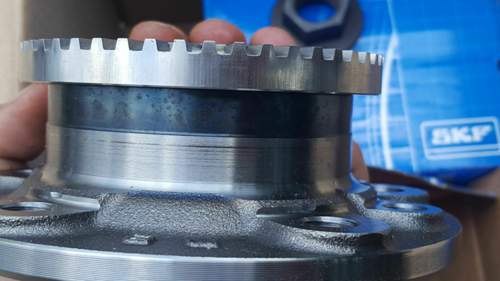

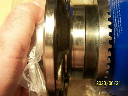

Hab mal grad nachgeschaut. Neue SKF Radnabe mit Lager (gelabelte Koyo) ... die Nabe hat keine Anlauffarben und auch innen (Innenring des Kompaktlagers) einfach nur blanker Stahl.

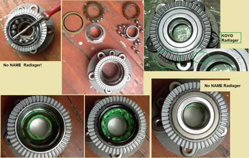

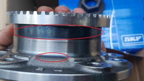

Bei Kurts Beispielen und auch bei mir sind die Gussstahlbereiche blank und ohne Anlauffarben. Bei dir sind diese Bereiche aber angelaufen. Normal ist das nicht. Die Distanzringe zum ABS-Kranz sind dagegen aus einem gehärtetem anderen Stahl (dunkler, ggf. auch leichte Anlauffarben).
Omega B RaLa vorne SKF/Koyo
Moin
die Radlager sind normal metallisch BLANK!
eine Hitzeverfärbung kann nur durch Temperaturen zusammenkommen.
manchmal "Sparen" manche Hersteller mit Fett !
von Toyo kommen übrigens auch die Originalen Radlager vom FOH.
einen anderen Hersteller kenne ich nicht !
Ursache können dann Vibrationen werden,
da der Plastekäfig der Kugeln im inneren dabei wegschmilzt.
Spiel merkt man da übrigens nicht ,aber Geräusche kann es geben.
auch sind manche Bremsscheiben falsch gearbeitet !

Radlager-omega
