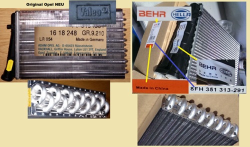

Heizungskühler gibt es ja nun sehr günstig, und sehr teuer. Und alles dazwischen. Wie sind die Erfahrungen mit ATP?
Themenstarteram 30. März 2018 um 23:19
Ich habe jetzt einen WT von Hella bestellt. Mal sehen...

O-Ringe werden nach Innendurchmesser X Schnurstärke bemaßt.
Kennt jemand die Maße für die Ringe Wärmetauscher zu den Rohren?
Die Dichtringe in den Steckkupplungen im Motorraum habe ich nicht vor zu wecheln. Wenn sie überhaupt ab müssen.
Die Maße stehen zwar nicht dabei aber mit den Teile-Nummern sollte sich was finden lassen.

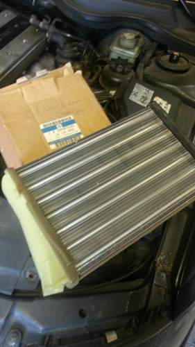

Der WT ist raus. Ganz schön brutal: Die Strebe musste auch noch weg. Säbeln, schneiden, sägen...
Man braucht also auch noch eine Kartusche guten Montagekleber!
Maße der O-Ringe: Innen 15mm X 2.5 Schnurstärke.
Der WT war übel zugesetzt, braun-orange, feste Krümel. Bei so was hilft auch kein Spülen mehr. Man sieht es erst richtig, wenn das Dingen aufgesägt ist.
Ich freue mich auf eine korrekte Heizung- nach 8 Jahren!
