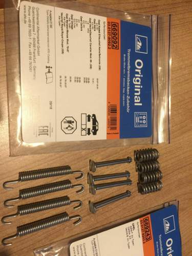

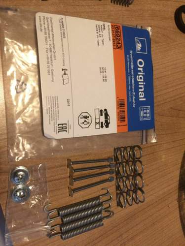

Das sind nochmals andere. Die Nummer ist anders. Bei dem Set mit den Bremsbacken lautet die Nummer nämlich 03.0137-9243.2 / 669243!
https://www.ebay.de/.../392201616534?...
Jetzt versteh ich langsam nur noch Bahnhof :-(
Kann mir jemand das richtige Set von ATE für meinen Wagen zeigen??????

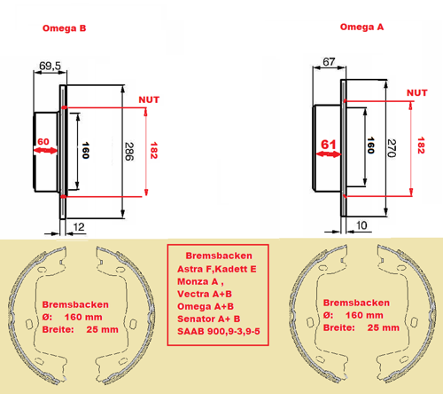

dieser Satz für den Omega passt vom A Omega bs zum B Omega .
https://www.ebay.de/.../182246898106?...
dieser Satz passt auch vom A Omega bis zum B Omega .

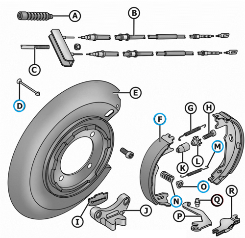

alle blauen Teile in Bild 2 !
das im Bild 2 mit O bezeichnete Teil ,TELLER genannt ist der einzige Unterschied,
in dem einen Satz fehlt es und im anderen Ist dieses Teil enthalten !
Typische Verwirrung der Teilefuzzi,s !
mfg

Die Feder N ist aber auch anders bei den beiden Sätzen.
Bei dem einen sehen die wesentlich stärker bzw. schwächer aus!
Wenn die Teller der einzige Unterschied ist müsste dieses Set ja passen, da sie dabei sind. Wenn der Rest gleich ist, kann ja dann nur das schlimmste sein, das ich die 4 Teller über hab ;-)
Sehe ich das richtig und kann dieses ohne böse Überraschung bestellen?

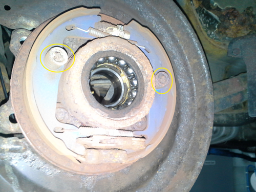

Das ist doch nur ein Bild und nicht die Wirklichkeit.
In der Wirklichkeit sieht es aus wie auf dem Bild und
das wird Dich erwarten im gelben Kreis gezeichnet!
