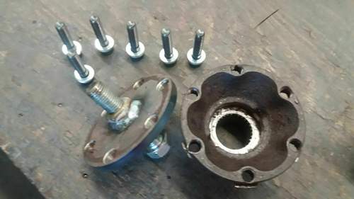

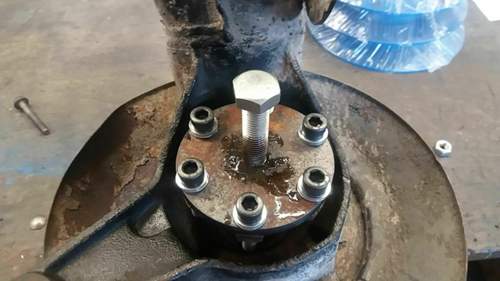

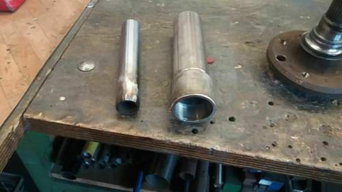

Nein, das Werkzeug ist das Remadami Spezial-Werkzeug Nr.3...
Die Werkzeuge zum Flansch abziehen, das zum Achsstumpf aus- und einziehen haben Renè und ich uns mal ausgedacht und Renè hat sie dann auf der Drehbank entsprechend gebaut.
Gibt aber bald sicher noch einfacherere Varianten die nicht ganz so massiv und schwer sind.
Bei der Variante mit unserem Werkzeug wird zudem mit dem einziehen des Achsstumpfes, gleichzeitig auch der innere Flansch auf die Verzahnung des Stumpfes gepresst.
Da muß dann nach dem einziehen und dem abnehmen des Werkzeugs nur noch die Mutter angesetzt und auf den entsprechenden Drehmoment angezogen werden.
Als der Bekannter mal in der SH ne Karosse mit Trockeneis strahlte, steckte ich den Stumpf auch mal in seinen Trockeneis Lager-Behälter.
Selbst mit dieser sehr tiefen Temperatur bis auf ca. -90°C runtergekühlt, habe ich den Achsstumpf nicht mit der Hand eingedrückt bekommen.
Da die Lager Innenringe eine so geringe Masse haben, daß sie quasi in Sekundenbruchteilen die Temperatur vom Stumpf annehmen und sofort auch schrumpfen, hat man wieder das Problem der strammen Passung. Als nichts gewonnen....
Da ist das einschieben von Hand vermutlich nur mit einer sehr hohen Geschwindigkeit und bei ausgerichtetem (also vorgespanntem) 2. Innenlagerring möglich.
Die Experimente mit dem Kältespray max. -35°C, oder gar mit dem Gefrierschrank hier max. -20°C , werden also das gleiche Ergebnis bringen.
Das einziehen mit Mutter und immer wieder zusätzlich eingelegten Scheiben, oder eben die Montage mit so einem Zieh-Werkzeug ist immer noch die sauberste Sache, bei der das Lager nach den Regeln des Handwerks montiert und damit optimal geschont wird.
