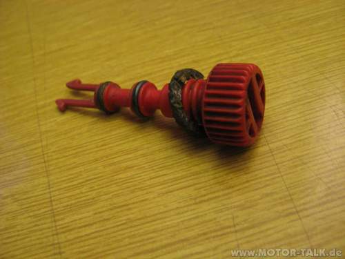

Als ich vor kurzem 2x den Zylinderkopf gewechselt habe, hatte ich das Kühlwasser immer über die Ablaßschraube am Kühler abgelassen. Scheinbar ist sie aber dafür nicht gedacht. Inzwischen ist dort eine kleine Undichtigkeit.
Gibt es die Schraube auch einzeln? Ist da eine Dichtung drin? In der Bucht habe ich nix gefunden.

Die Ablas-Schraube , ist schon zum ablassen des Kühlmittels gedacht .
Wo sonst , könnte man das Kühlmittel , gezielt ablassen .
Ok , Schläuche demontieren oder Kühlmittelpumpe raus ....😁
Und ja , da ist eine Dichtung drin .
Und nein , gibts nicht einzeln , zumindest nicht beim FOH .

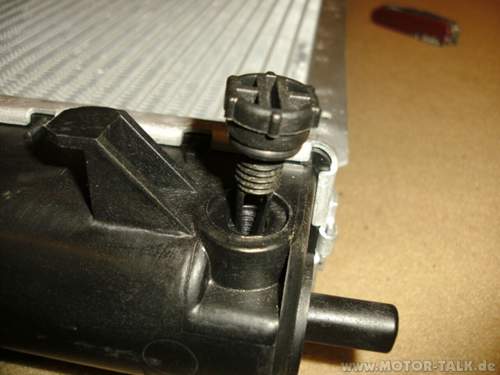

Kühlmittel ablassen und die Schraube gegen den geringen Wiederstand rausziehen.
Kontrollieren ob die Dichtringe in Ordnung sind.
O-Ringe sind Standardware.
Sind sie in Ordnung, mit Hahnfett einreiben und wieder reindrehen.
Es gibt zwei Varianten der Vetilschrauben.
Zubehör
Original
Ventilschraube Kühler1
+2
Ok, Danke für die Bilder. Bei mir sieht es ähnlich wie auf Bild 2 aus. Allerdings ist es auch auf seiten der Schraube undicht (also alles was geht). Werde mir mal ein paar O-Ringe im Baumarkt besorgen.

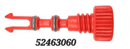

Hallo GeorgW,
die Ablass-Schraube für den Wasserkühler gibt es einzeln.
WASSERABLASS-STOPFEN Teile-Nr. 52 463 060 Katalog-Nr. 13 04 220
UNTERLEGSCHEIBE STOPFEN Teile-Nr. 52 462 868 Katalog-Nr. 13 04 221

Also die neue ablaßschraube hab ich heute bei opel bekommen zum preis von 4.15€ incl. 10prozent rabatt! Die teilenr. lautet:1341476 und als bezeichnung steht :hahn drauf! Der alte war rot und das neue teil ist schwarz! Anlage ist aber dicht soweit man dies bis jetzt sehen konnte nach den ersten 35km! Herstellungsland:Polen.
Rabatt habe ich zwar nicht bekommen, aber dafür hat die Schraube auch nur 3 Euro gekostet. 😁 Es ist die rote Schraube - nur in schwarz 😉
Hat mir allerdings nichts genützt, jetzt tropft es noch besser als vorher aus dem Ablaß. Habe jetzt erst mal aus Zeitmangel eine Schraube mit Teflonband umwickelt und damit zugemacht. Hilft wohl nur ein neuer Kühler, und dafür fehlt mir jetzt die Zeit.

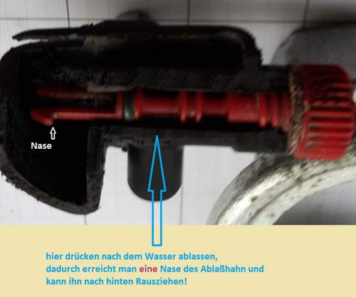

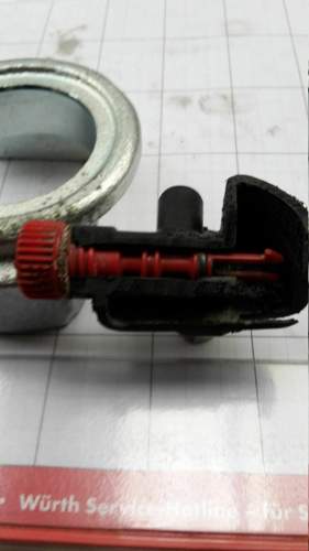

Es gibt zwei unterschiedliche, die schwarze und die rote Verschlußschraube.
Sind andere Verschlussmechanismen.

Mir ist die Kühlmittelablassschraube gerissen, beim Versuch diese aufzuschrauben und Kühlmittel abzulassen. Sie ging nicht aufdrehen und jetzt hab ich den Salat.
Die Farbe der Ablassschraube ist übrigens grau.
Muss ich jetzt den Kühler erneuern lassen oder gibt es eine andere Art, wie man die Schraube auf bzw abbekommt?
