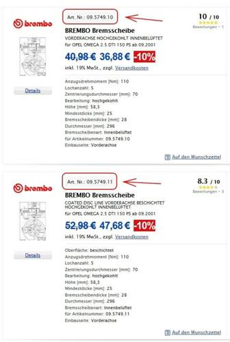

Da wo ich immer Kauf gibt es einmal eine Brembo Scheibe vorn für 46,99 € und einmal eine Brembo Bremsscheibe "COATED DISC LINE" für 49,99 €. Wo ist da jetzt der Unterschied?
Es gibt drei Varianten:
Bremboscheibe - günstigste
Bremboscheibe, hochgekohlt (wärmebehandelt) - teurer
Bremboscheibe, hochgekohlt (wärmebehandelt), beschichtet (Rostschutz, schwarz, wie auf meinen Bildern) - teuerste
Die letzte hab ich und der Preis für beschichtet waren damals 2 Euro mehr, daher hab ich beschichtet genommen. Ob du das nun auch brauchst / willst oder nicht ist deine Entscheidung. Achte aber drauf dass sie wenigstens wärmebehandelt sind!
Edit: Anbei die beiden Teilenummern für die wärmebehandelten Varianten.
Gruß, Thomas
Bild #208747080
Danke. hochgekohlt kauf ich sowieso nur. Dann auch die beschichteten.
