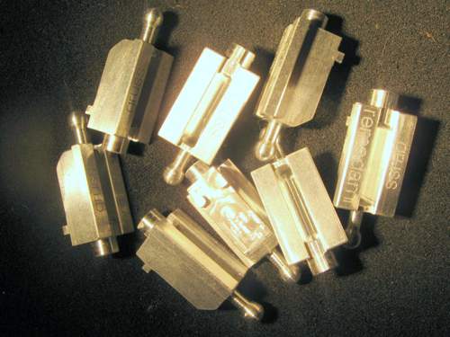

Hallo liebe Leute,
kennt das Jemand von euch,
Scheinwerfer müssen ja eingestellt werden.......
ich habe festgestellt, daß an beiden Scheinwerfern die Reflektoren nicht mehr einstellbar sind.
Die Führung im inneren des Scheiwerfers ist auf beiden Seiten abgebrochen......wo praktisch die Schraube an so einen Einstellmechanismus drinnen steckt , schwarzes Plastik , im inneren .
Hat es da jemand zu gut gemeint oder ist vielleicht die Hitze der Brenner daran Schuld.
Es sind beide Scheinwerfer original von Hella und fahren jetzt 17 Jahre durch die Gegend......

Altbekanntes Thema: Gleitsteller gebrochen.
Braucht man keine neuen Scheinis.
Entweder die aus Alu von Ramandami verbauen oder Depo kaufen und da die Gleisteller raus nehmen und in die Hella einbauen.
Die Gleitsteller sind fast immer, oft schon nach 5-10 Jahren, völlig spröde und brüchig gewesen.
Hella hat da an dieser Stelle ein falsches/ungeeignetes Material verwendet.
Es spielt bei einem Defekt keine Rolle ob da dran (zwecks Einstellung) gedreht wurde, auch egal ob im Hochsommer oder bei Minustemperaturen, oder mal ein Leuchtmittel gewechselt wurde, oder man nur einfach mal durch ein Schlagloch gefahren ist.😕🙄😉
Die Teile gingen und gehen immer irgendwann mal, egal durch welche Umstände, einfach kaputt.🙁
Die wichtige Einstellung kann trotzdem gemacht werden nämlich die Höhe also die vertikale Einstellung.
Diese spröden Gleitsteller sind lediglich für die horizontale Einstellung zuständig.😉
Remadami's SW-Gleitsteller aus Alu

also bei mir ist auf der Einstellschraube im inneren des Scheinwerfers dieses Gleitstück wie Kurt schon gesagt hat und an diesem Gleitstück geht diese Einstellschraube nochmal durch ein Gewinde , was letztenendes die Einstellung des Reflektors bewirkt. Dieser Schlitten läuft dann nach vorn oder zurück , je nachdem in welche Richtung gedreht wird.
Bei mir läßt sich der Reflektor somit hin und her bewegen praktisch ist der Reflektor völlig lose, ich habe das gemerkt als ich den H7 Stecker abmachen wollte. Da hat sich dann der Reflektor hin und her bewegt......Kann ja nicht normal sein, wenn ich dann über Kopfsteinpflaster fahre ruckelt das dann im Scheinwerfer hin und her.....
habe mir die Gleitsteller angeschaut.....genau so sehen die aus wie im Link.
Ich habe aber die Kugel des Stellers nicht aus der Falle bekommen, da das Material so spröde ist .

Hier helfen nur überholte, oder sie selbst instand zu setzen.
Ist hier diverse Male schon beschrieben und bebildert worden.
Zu deinem Problem mit der Kugel,....
In die Kugel ein Loch bohren und eine Blech-/Spaxschraube rein drehen und damit herausziehen.😉
