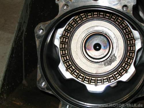

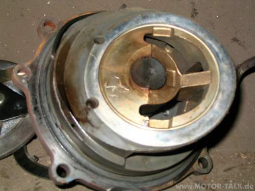

Gerhard jetzt wißt ihr auch warum die Külleistung schlechter ist ,bei einem gebrauchten
Kompressor ,die 5 oder 6 Kölbchen innen sind beschädigt ,durch Rost ,damit sinkt der
Druck im HD-Bereich .damit wird die Durchsatzmenge der Klima kleiner und die
Einschaltdauer der Klimaanlage erhöht sich ,weil die Temperaturen später erreicht
werden im Motorlauf bzw garnicht erreicht werden ,schlechte Kühlwirkung .
ein gebrauchter Kompressor hat immer Kondenswasser innen !
nebenbei sitzen da auch noch Lager drin ,vorallem das Nadellager von der
Taumelscheibe !
mal die Auslaßtemperatur der Aussendüsen messen bei LOW .
Klappen auf Fahrer und Lüfter volle Pulle .
da sollten so 6-9 Grad dastehen .
Klima-taumelscheibe
Klima-antrieb
