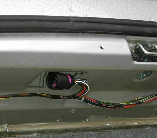

ich suche seit längerem einen E-Satz zur Anhängerkupplung meines Omega B Caravan Bj 2004.
Möchte jedoch nur einen FZG-Spezifischen verbauen. Dieser wird am Heckblech (Reserveradmulde) nur
eingesteckt und ist rund. Bis ca. Bj 2000 ist er Quadratisch.
Hat oder weis jemand, wo ich so einen bekommen kann, denn weder bei Opel noch bei Rameder ist dieser noch erhältlich.
Vielen Dank im Voraus!

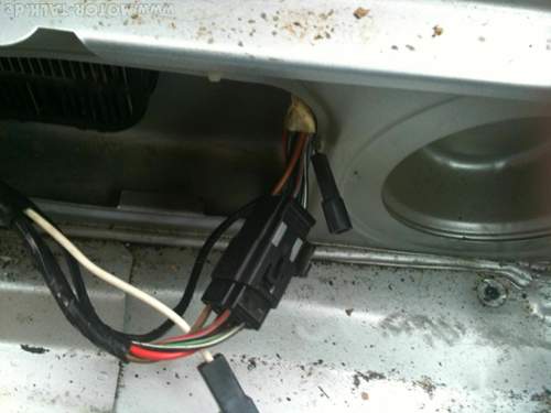

Die Nachrüst-AHK-E-Sätze sind ausnahmslos von allen Fremd-Anbietern wirklich hanebüchene Kabelsätze.

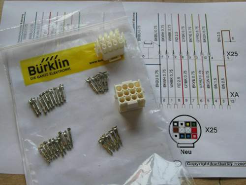

Eine Zumutung sondergleichen. Man muß an beide Seiten ans Rücklicht ran, diverse Relais verbauen, obwohl beim Omega alles schon vorgesehen ist und doch letztlich nur ein 30cm langes Kabel zu Dose geführt werden muß. Da kann man zur Not den da vorgerüsteten Stecker abschneiden und mit anderem Stecker (wurde hier im Forum schon mehrfach gemacht, siehe Bilder), oder sonst wie handwerklich einwandfrei, verbinden.
Kostet kaum was und ist schneller erledigt, als der Kabel- und Relaisverhau der Fremdanbieter.
Elektro Vorrüstung AHK/AZV FL-Limo
Elektro Vorrüstung AHK/AZV VFL-Kombi
Fremdstecker verbauen

Aber eine Dose, ne Kabeldurchführung, ein Stück Leitung, und ein Satz Stecker mit Buchse und den Kontakten, im Vorfeld besorgt, haben doch meist nur um die 30-40 € gekostet.
