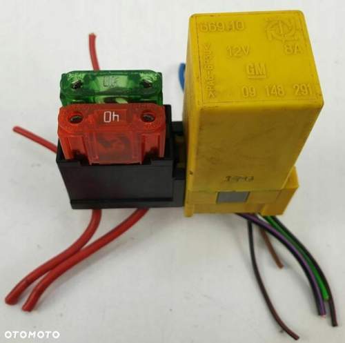

Weiterhin würde ich gerne einen Wischerhebel mit Drehrad benutzen, weil der aktuelle Hebel nur die drei Standardintervalle hat. Was muss brauch ich hierzu ? Ich kann mir hierzu bald ein Wischerhebel mit Drehrad und ein gelbes Relais aus einem Schlachteromega besorgen.

Nur mit dem Wischerhebel und Drehrädchen und dem fetten gelben Relais im Motorraum kannst du den Intervall nachrüsten.

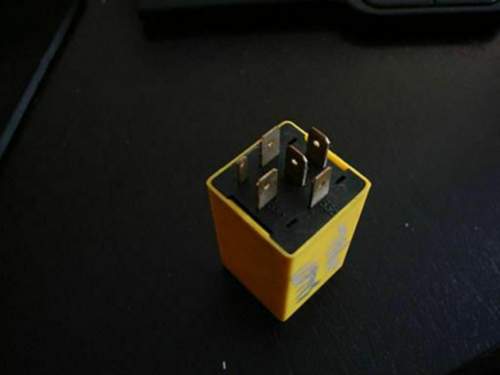

Für's Intervall kann man auch das programmierbare 99er VW-Relais nehmen.
Hatte ich jahrelang im Omega als auch im Vectra sowie im Ascona.
Hätte unser jetziger nicht dan Scheibensensor, wäre da auch wieder das 99er drinne.
Ich finde die Relaisvariante irgendwie schöner als die mit Rädchen. Man tauscht halt einfach das Standardrelais gegen das 99er aus. Man muss keine Kabel anpassen etc...

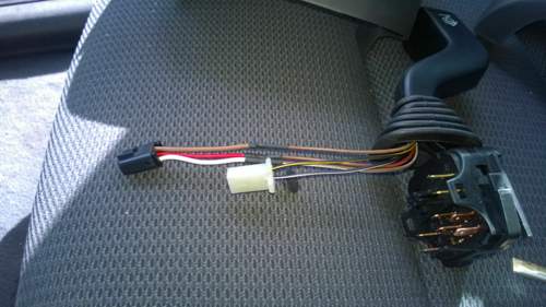

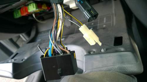

Hab heute das versucht und hat leider nicht geklappt. Es wurde das gelbe Relais und der Wischerhebel ausgetauscht. Am Wischerhebel war noch ein 4 poliger Stecker mitdran, aber passende Kabel gab es dazu nicht bei mir. Das Drehrad hatte keine Funktion. Da werde ich wohl zum VW Relais greifen müssen. Hat da jemand eine Teilenummer für mich parat, damit ich nicht das falsche kaufe?
Du musst die Kabel an dem Stecker entsprechd anpassen weil du einen Nuller hast. Da sind die Stecker so nicht vorhanden.
Ebenfalls werden dir die Kabel für die BC-Tasten fehlen, falls du einen Lenkstockhebel mit Intervallrädchen UND BC-Tasten gekauft hast.
Weiss gar nicht ob es einen gibt mit Intervallrädchen aber ohne BC-Tasten.
Diese Kabel kannst du ja dann eh nicht anschließen.
Es gibt auch noch Unterschiede ob Caravan oder Limo. Bei Caravan kann man den Hebel noch kippen für den Heckwischer.
Die Limos haben das nicht. Also es gibt etliche Varianten der Lenkstockhebel und alle haben unterschiedliche Stecker. Ggf. müssen aber nur die Kabel angepasst werden.

Es gibt auch Wischerschalter mit Rädchen OHNE BC-Tasten. Das waren die für die Omegas mit Navi, da hier der BC über's Navi bedient wurde.
@ TE du musst das schwarzgelbe Kabel von Pin 9 am Stecker des Hebels unterbrechen und mit den beiden Leitungen des Wischerhebels für den Poti verbinden. Schwarzgelb an das Kabel und schwarzweiß geht dann an Pin 9 des Hebels.
Dann sollte es funzen.

Bei 321 gibt es die 99er auch:
https://www.ebay.de/.../353242357789?...
Themenstarteram 5. November 2020 um 16:52
Am Ende ist jetzt das 99er VW Relais reingekommen und das funktioniert auch ganz gut.
