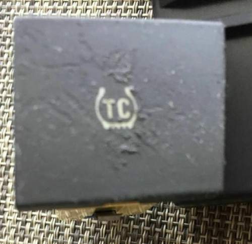

"Softlack" Omega B FL Innenraum entfernen !!!
Also das mit der Beschichtung im Innenraum ist ein graus,
ich hoffe den BWL bei Opel der das verbockt habe Sie in den
Keller gesperrt den schlüssel weggeschmissen und die Tür zugemauert.
SO, jetzt zu dem Problem wie bekomme ich die Beschichtung
ab ohne den Kunststoff darunter zu beschädigen.
Denn lieber keine Beschichtung als diese komische klebrige masse
oder hat einer eine bessere Idee ausehr bekleben oder neu lackieren

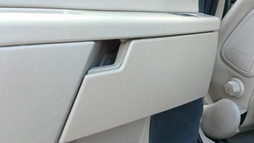

Dsc-0338

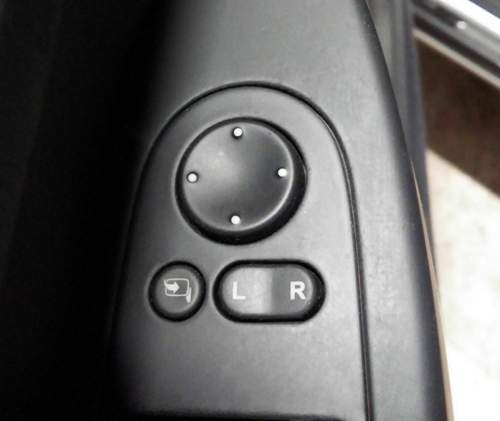

Sieht schick aus! 😁 D.h. bei den beigen Verkleidungen ist helles Plastik drunter und bei den schwarzen Verkleidungen schwarzes Plastik? Aber damit bekommt man z.B. die Fensterheberknöpfe ja nicht schick bzw. wäre dann der Aufdruck vermutlich mit weg, oder?

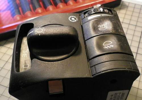

Auf meinem Foto vom Lichtschalter sieht man schön, dass der Softlack vom Drehschalter schon entfernt wurde. An der Nebelschlussleuchte sind noch kleine Reste zu sehen und der Nebelscheinwerfer hat einen fast unbeschädigten Softlack.
Ein Vorherbild hatte ich leide vergessen. Aber es sah furchtbar aus. Da war so ein weißlicher Knies drauf.
Ich hatte den Softlack mit Isopropanol entfernt, aber so richtig gut ging es auch nicht.
Lichtschalter
