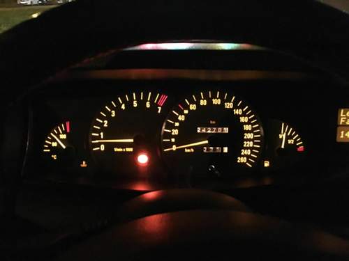

Omega B - FL - Was sagt mir diese Kontrollampe?
kann mir jemand helfen? Das Symbol sieht aus wie ein Motor und leuchtet gelb. Auch wenn ich den Motor aus mache und wieder starte, geht sie nicht aus.
Liebe Grüße
Martin

Also ein Y32SE. Okay, dann passt das mit dem Ausblinken.
Bei dem geht es auf alle Fälle.
ATU? Wusste gar nicht, dass die so teuere Duftbäumchen haben. 😁 😁
Aber wenn die da wirklich dran waren, dann würde ich denen das Teil auch sofort zurück bringen.
Für so viel Geld sollte nichts verdächtiges Leuchten.
Die Abgasanlage hat ihre eigene Überwachung und zeigt das mit einer gesonderten Kontrollleuchte an.

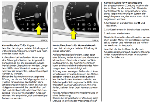

Die Betriebsanleitung wäre hier der richtige Ort zum suchen. Die müsst auch bei uns in den FAQs zu finden sein.
Betriebsanleitung kannste vergessen, bring mich zum FOH steht da drin. Sinnlos...
Hat er eine neue Abgasanlage bekommen? Nicht das die bereits verlegten Lamda's nun wieder dort sitzen, wo sie so oft Ärger machen (Originalzustand).
Ne, da steht Abgas
3
Kontrollleuchte leuchtet bei eingeschalte-
ter Zündung. Erlischt kurz nachdem der
Motor läuft.
Aufleuchten bei laufendem Motor
Störung im System der Abgasreinigungs-
anlage. Die zulässigen Abgaswerte können
überschritten werden. Umgehend Hilfe ei-
ner Werkstatt in Anspruch nehmen. Wir
empfehlen, sich an Ihren Opel Partner zu
wenden.
Blinken bei laufendem Motor
Störung, die zur Schädigung des Katalysa-
tors führen kann, siehe Seite 150. Umge-
hend Hilfe einer Werkstatt in Anspruch
nehmen. Wir empfehlen, sich an Ihren Opel
Partner zu wenden.

So, nun habe ich es: Betriebsanleitung
Stimmt, ist die Kontrollleuchte für die Abgasanlage und nicht die MKL.
Ausblinken trotzdem. Vielleicht steht was drin und dann ab zu ATU.
Wie sieht bei dem die MKL aus? Kann ja nicht schaden sowas zu wissen....
Auto rot mit Maulschlüssel und sitzt ganz links
Auto mit Schraubenschlüssel ist beim Facer die MKL.
Eventuelle Lambdafehler sollten aber ausblinkbar sein, oder?!
hat sich überschnitten 🙂
Die MKL ist das Auto mit dem Schraubenschlüssel und die Abgsaleuchte der Hubschrauber 🙂
Ich sitze da zwar jeden Tag davor, nehme aber nur wahr wenn eine nicht leuchtet oder zur falschen Zeit leuchten würde.
Offiziell heißen die Kontrolllleuchten "Abgas" und "Motorelektronik, Getriebelektronik, Wegfahrsperre".
