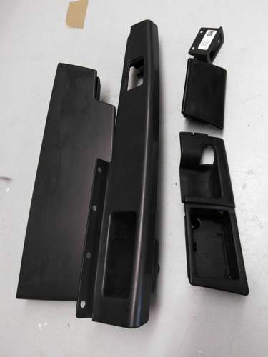

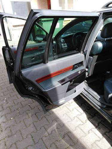

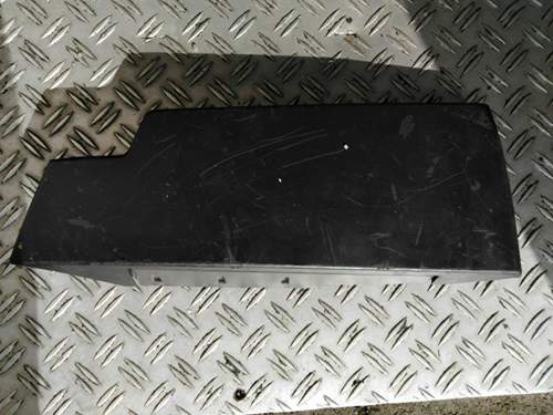

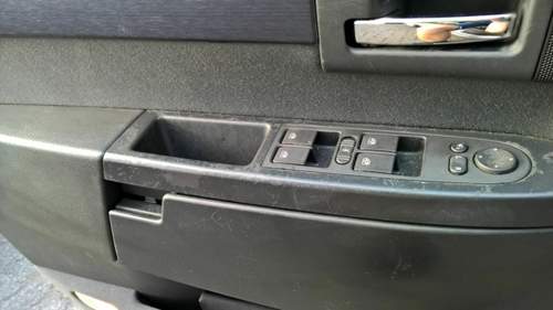

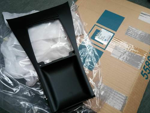

Seit ich den Facer habe, ärgere ich mich über den matschigen, schmierigen und zerkratzten Softlack an den Innenverkleidungen.

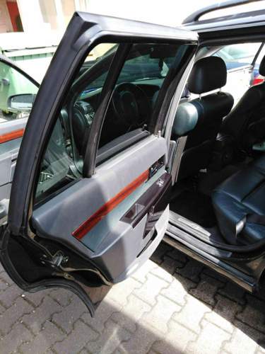

Da ich die hinteren Türpappen sowieso raus hatte, habe ich mich entschlossen, diese weiter in ihre Einzelteile zu zerlegen und verschiedene Möglichkeiten auszuprobieren, den Softlack zu entfernen.
Aceton geht....

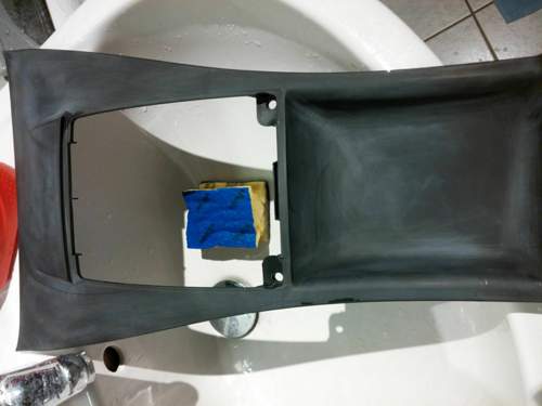

Einfacher, schneller und gesünder ist aber Abrazo. Seifengetränkte Stahlwolle. Gibts in jedem Supermarkt. Ist ein Topfreiniger.
5 Minuten pro Teil und man bekommt alles weg.
Als nächstes werde ich eine ABS geeignete Kunststoffgrundierung auftragen und die Teile in Wagenfarbe lackieren.
Vorher
Nachher

Ich hab’s mit Fettlöser aus der Drogerie schonend und schnell hinbekommen, hab alle Teile dann so gelassen wie es war weil es dann echt unaufdringlich bleibt.
Weitere Infos hab ich hier:
Link
zusammengetragen

OK, die Teile sehen ohne Softlack schon mal sehr viel besser aus als vorher. Ich würde sie aber dennoch gern in Wagenfarbe lackieren, da der Farbton sehr gut zur sonstigen Innenausstattung passt und ich Plastic pur Optik überhaupt nicht mag.
Schöne Arbeit übrigens, die Du da grade an Deinem Omega durchziehst. Gefällt mir.

Ich hatte meine mit Backofenreiniger entlackt- einsprühen, ein paar Minuten warten und mit einem trockenen Tuch einfach abwischen.
Danach noch Klarlack drüber und es sieht ganz schick aus. 🙂

Wenn Du die Teile nur abwischst kommt eine passende matt-schwarze Oberfläche zum Vorschein- das paßt eigentlich auch... Lack hat ja ein gewisses Risiko verkratzt zu werden oder ab zu platzen...
Aber es sieht natürlich topp aus!!!!!

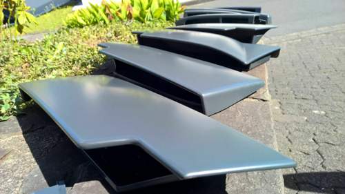

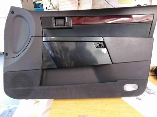

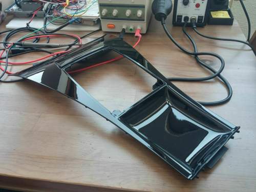

Der Lackierer hat mir schon öfters Dinge lackiert und meinte Klarlack mischt er sowieso täglich an, das kann er mir kurz für lau mit lackieren.
Eigentlich wollte ich ja den von Mark angesprochenen matten Klarlack, den hätte er aber extra anrühren müssen da sehr selten verwendet. Die Möglichkeit es matt zu bekommen, gibt es also.
Ich hab's dann erstmal in glänzend versucht und entgegen meiner Erwartungen sah das gut und an der Stelle auch schick aus. Sämtliche Softlack-Oberflächen würde ich damit aber glaub nicht haben wollen, dann spiegelt es ja permanent überall im Fahrzeug wenn die Sonne rein scheint. 😁
Nene, ich meinte ganz auf eine Oberflächenbeschichtung verzichten. Mit Backofenreiniger geht der Softlack sehr leicht und rückstandsfrei runter...

Also ich hab bei mir den Backofenreiniger aufgesprüht und ein paar Minuten wirken lassen... Und dann einfach abwischen- im Notfall ein 2. Gang. Aber man sieht dann schon schnell wie der Softlack hochkommt. Beim ersten mal dachte ich da zieht es jetzt bloß Dreck raus- mit nem groben Baumwolltuch drüber gewischt und siehe da- das war wirklich der Lack. 🙂

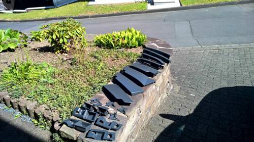

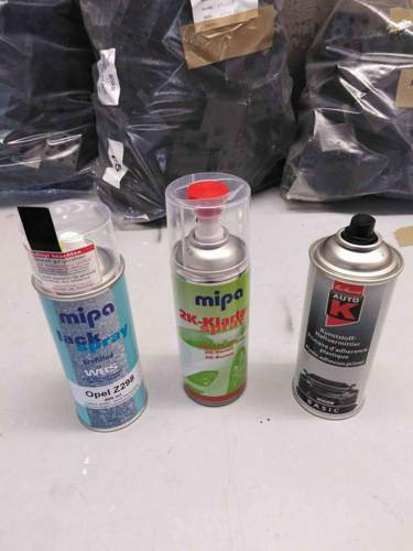

So, hab mir heute mal Kunststofhaftvermittler besorgt, dazu einen 2- Schicht Basislack in Mitternachtsschwarz und einen passenden Klarlack. Alles vom gleichen Hersteller. Morgen wird gelackt, zumindest eine Hintertür soll komplett fertig werden, also inclusive Einbau der neuen Lautsprecher. Da muß noch ein Adapterring gedreht werden, da die neuen Speaker etwas größer sind.
Mal sehen, wie es läuft. Ich werde berichten.
