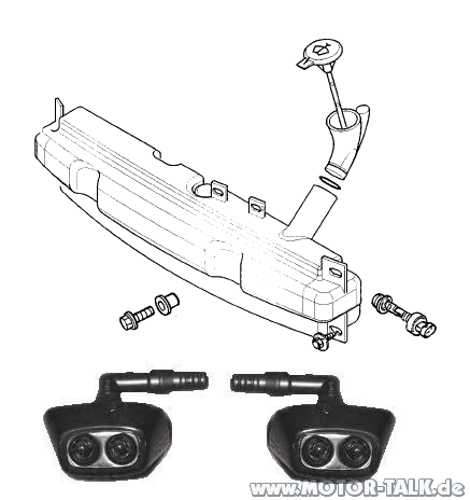

Liebe Omega-Spezialisten,
meine Frontverkleidung ist etwas beschädigt und ich könnte sie jetzt durch eine gebrauchte Verkleidung ersetzen, die allerdings Aussparungen für SWR-Düsen hat. Bevor ich mich an den Einbau einer SWRA mache, möchte ich den Aufwand abschätzen und wäre euch dankbar, wenn ihr mir die folgenden Fragen beantworten könntet.
Der Wassertank (6,3 l) mit einer Aussparung für die nötige Pumpe und einem unbenutzten 2-poligen Stecker ist bereits vorhanden, der Relais-Steckplatz 21 ist auch vorhanden. Meine Internetrecherche ergab, dass für die SWRA noch folgende Teile benötigt werden: die Düsen und Schläuche, die Pumpe sowie das Relais mit Sicherung.
Nun meine Fragen:
1. Sind das alle fehlenden Teile oder benötige ich weitere?
2. Welche Teile-Nummer hat das Relais? (Im Internet werden die Nummern "90052750 - 12 38 551" und "90 355 363 - 51 201 003" genannt)
3. Welche Teile-Nummer hat die Pumpe?
4. Muss die vorhandene Verkabelung, z. B. für eine Verbindung zum Licht, ergänzt werden? Wenn ja, was muss konkret gelegt oder geändert werden?
Es wäre nett, wenn ihr mir helfen könntet.
Gruß Kurt
19 Antworten

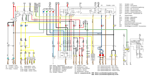

Warum hast du dir nicht eine komplette Anlage be E-Bay geholt.
Da gibt es die Anlage meist mit allen Teilen komplett und oft unter 50€.
Elektrisch ist alles schon vorhanden, also die Anbindung des Lichtes an das Timerrelais usw.
An den Scheinwerfern sind die Halterungen der Düsenstempel immer vorhanden.
Die Verbindung der Schläuche zu den Düsen geht übrigens über spezielle Steckverbinder.
Es ist fast unzumutbar sich die Teile bei Opel zu kaufen, da wird dich alles zusammen schnell viele hundert €uro kosten.
Von den Relais her gibt es derer zwei....
Mir ist zwar nur eines (Das Kurzzeittimer-Relais) immer wieder untergekommen, aber das EPC spuckt eben zwei aus.
(Warum auch immer das so ist, ich weiß es nicht.)

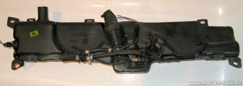

Hi
Ich möchte in meinen Facelift 2.2 die SWRA nachrüsten.
Das Relay mit 30A Sicherung ist bereits im Sockel und arbeitet hörbar.
Düsen sind bereits in der Stoßstange.
Der 6,3 Liter Behälter für 2 Pumpen ist montiert der Zeit mit Blindstopfen für die SWRA Pumpe.
Kabel mit Stecker für die Pumpe ist vorbereitet! (Bild)
Fehlen noch Pumpe, Schläuche und Regelventil.
Größeres Problem ist der elektrische Teil, da das Kabel der Pumpe irgendwo endet!
Habt ihr eine Idee wo ich danach suchen sollte.
Der letzte Verknüpfungspunkt vor der Pumpe ist Pin 80 im Zentralstecker X1. Da würde ich zuerst suchen.
