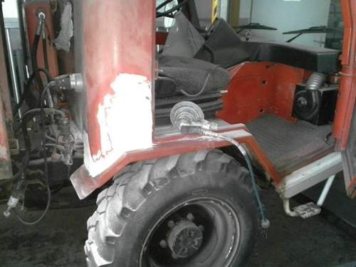

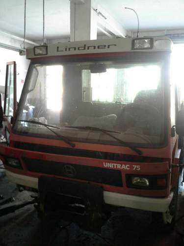

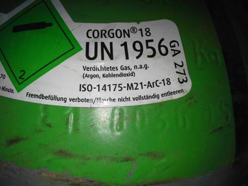

im Augenblick schweißen WIR gerade einen Austria-Bergtraktor ,Lindner genannt .
da werden mit Corgon 18 Bleche und Profile geschweißt !
http://produkte.linde-gase.de/.../corgon_18.html

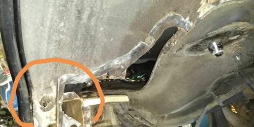

habe gerade meine hintere Bremse gemacht ,schwergängig gewesen .
Hast ja recht, ich hatte bei meinem Hausbau (vor knapp 40Jahren) eine VW Pritsche (T2)welche ich damals um einen Pappenstiel - mitsamt den obligatoren Durchrostungen - gekauft. Unter anderem waren auch die Stützen für den Wagenheber weggegammelt und ich mußte zu Überprüfung (damals noch ein Klacks, ohne Bremsenprüfstand etc.). Ich habe mir Bleche gebogen die ganz genau darüberpassten, deise recht dick mit Unterbodenschutz eingeschmiert und mit 2 Nieten vor dem herunterfallen gesichert und bin so durchgekommen. Aufheben hätte man die Karre dort nicht können, aber egal, die Dauer meines Hausbaus hat er überstanden und mit gutem Motor hab ich ihn dann auch noch verkauft.
Aber irgendeine Möglichkeit der Befestigung gibt es immer
Original geschrieben von rosi03677
........... habe gerade meine hintere Bremse gemacht ,schwergängig gewesen .
Hab das schon 2x hinter mir, jetzt nehm ich jedesmal wenn ich die Hinterräder ausgebaut habe, die Klötze heraus und reinige alles.
Wie sieht die Bremsscheibe aus? Rissig, grau angelassen.
Trommel war innen verrostet,halt AT Getriebe .
Scheiben waren eigentlich fürs Museum ,von der Tragfläche des
Belages waren evtl 50% als Bremswirkung zu betrachten .
Rost und leicht bläuliche Verfärbungen-punktuell !
am Bremssattel war an beiden inneren,unteren Warzen,wo der
innere Belagträger aufliegt eine Kante die ich entfernen muste ,Nagler+Feile !
äußere Warzen alles Top !
jetzt alles Neu,Scheiben+Belag+Sifte und Blechkreuz.
noch ein Gruß aus der Heimat,siehe Bilder ,gerade gemacht !
frische Farbe kommt dann auch noch drauf !
mfg

Diesen Bereich meinst Du..
