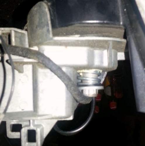

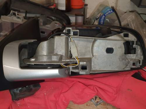

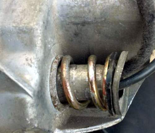

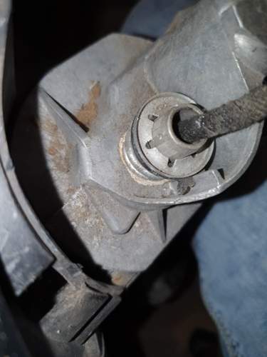

Moin.
Kann mir hier jemand vielleicht ein paar Infos zu den elektrisch anklappbaren Aussenspiegel geben?
Meiner hat diese,natürlich ohne Funktion...
Jetzt habe ich bedingt das mir einer den linken angefahren hat mir den mal angeguckt.
Gemessen habe ich 11.85 v die für den Motor ankommen.
Mittels Akku habe ich den mal ausprobiert....und ja er funktioniert.
Habe den in der eingeklappten Position gefahren.
Stecker angeschlossen und Knöpfchen gedrückt .
Er ist dann in die ausgeklappte Position gefahren..
Soweit so gut...nur zum anklappen macht er nix...
Jetzt frage ich mir ob es da vielleicht eine Prozedur
gibt...ähnlich dem anlernen der Febsterheber ...
Oder gibt es bestimmte Bedingungen die zum anklappen erforderlich sind....zb.Zündung aus und Schlüssel abziehen und dann Knöpfchen drücken....
Ich weiß es nicht....hoffe auf ein paar Infos hier...

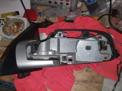

Ich würde als Nächstes die kleinen Dreiecke an Spiegeln innen ausklippsen, Spiegel abschrauben, Stecker der Spiegel abziehen und am Stecker (ich meine) Pins 5 und 6 auf 12V messen. Am Multimeter muss die Polarität der 12V sich nach jedem Druck nach ablaufen der Zeit ändern.
Als Nächstes kann es eigentlich nur sein, dass dias Kunststoff-Zahnrad IM Spiegel aufgrund von Schwergängigkeit zahnlos sind.
Ja ,denke ich auch....weil...ich hatte den ja per Akku in die parkstellung gedreht...wieder angeschlossen und per Knopfdruck hats den Spiegel ja in Position gefahren.
Ich werde als nächstes mal gucken ob am Stecker die Polarität im Wechsel ankommt...

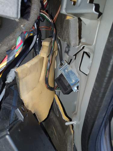

Anbei ein Foto von dem „Relais“. Sitzt wie gesagt im Beifahrerfussraum an der A-Säule etwas versteckt.
Ich meine das gab es auch Aftermarket vom eigentlichen Hersteller. So oder so aber schwer und nicht günstig zu bekommen.
Ich selbst würde schauen ob man das vorhandene nicht repariert bekommt.

das Relais müste auf dem Bild sein.

Ich bin gerade auf der Suche nach dem relais.
Das einzige was ich vorgefunden habe ist ein dicker schwarzer Block von kiekert...denke mal hat mir der Zentralverieglung zu tun...und 2 in Pappe gewickelte Kästchen ...ist aber glaube ich nicht das besagte relais darunter....weiß jemand was das ist?
Jo..gefunden hinter dem schwarzen Kasten
Die beiden Schrauben lösen und dann kommt es schon fast alleine raus...
