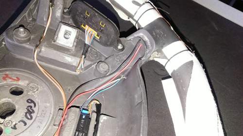

Thema Lenkradheizung im Omega. Ich habe mich dessen mal angenommen und eine Lösung geschaffen. Im Folgenden beschreibe ich meine Vorgehensweise:

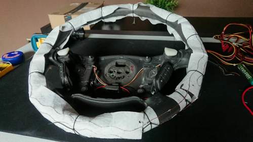

Bei Ebay gibts aus China Heizmatten für Lenkräder zum schmalen Preis. Die werden ganz simpel mit 12v beaufschlagt.
Diese habe ich mir besorgt neben einem zweiten Lenkrad vom Schrott. Der originale Bezug wird kurzerhand heruntergeschnitten und die Matten angepasst und drum herum gelegt. Habe mit einem langen 3,5mm HSS Bohrer (DIN 340) dann 2 Löcher in den Lenkradkranz zum inneren gebohrt und dort Litze durchgesteckt. Diese wiederum in 90 Grad an den Heizdrähten verlötet. Der ganze Kram ging dann zum fähigen Sattler welcher mir meinen Wunschbezug in der Farbkombi und Art zusammengenäht hat. Ausserdem wurde das Lenkrad auch aufgepolstert was zu einem modernen Aussehen und mehr Griffigkeit führt. Haptisch ist das sehr hochwertig gegenüber dem Standard. Wieder zurück habe ich die beiden Leitungen für den Stromkreis der Heizung an die beiden Leitungen der Lenkradfernbedienung ab Werk gelötet. Diese ist bei mir sowieso ausser Betrieb da ich ein Fremdradio verwende. An dem Kombistecker im Lenkrad der über die Wickelfeder die Signale zur Lenksäule überträgt sind neben den beiden Airbag-Leitungen zusätzlich 4 Kabel. 2 für den Hupenkontakt und 2 für die Lenkradfernbedienung. Also hat das perfekt gepasst.
Ich habe noch versucht, den Querschnitt der Leitungen zu erhöhen, da viel Energie in der Kontakteinheit (Wickelfeder) verloren geht (Gute 0,5A werden in Wärme umgewandelt). Das Lenkrad bekommt nur noch 1,9A von maximal 2,44A (wenn man es direkt an eine Stromquelle anschließt). Das bedeutet zu maximal 42° wird das Lenkrad nur noch 35° warm an der heissesten Stelle.
Nun überlegt, wie man mehr Querschnitt durch die Wickelfeder bekommt. An dem Stecker sind ja Vorrichtungen für 8 Kabel vorhanden so dass ich ja dann jeweils 2 Kabel nehmen könnte. Meßtechnisch habe ich das überprüft und komme dann auf 2,17A bei maximal 38°. Das wäre eigentlich die beste Lösung. Jedoch habe ich im Netz nirgends eine Wickelfeder gefunden die alle 8 Drähte des Steckers belegt hat. Bin dabei jedes Modell durchgegangen ob Astra, Corsa, Meriva, Vectra, Vauxhall, Catera - nichts. Die maximale Version ist mit 6 Drähten obwohl alle 8 Pins in den Steckern belegt werden können. Das Flachbandkabel hat auch nur 6 Leitungen drin verpresst. Für zwei weitere ist ein Platzhalter.

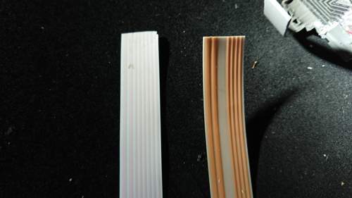

Also habe ich mich kurzerhand entschlossen bei Aliexpress dieses FFC Flachbandkabel in 5m Länge zu kaufen und den Stecker aufzuschneiden um dieses dann einzulöten. Das Kabel muss 17mm breit, 3,5m lang sein und diesmal 8 Leitungen haben. Funktionierte solala. Man kann händisch nicht so fein löten. Das wird normal alles in einer Maschine verpresst. Hatte zwar keinen Kurzschluss aber die Leitungen hielten stellenweise nicht richtig. Und da ja auch die Airbagleitungen daneben liegen, wollte ich kein Risiko eingehen und bin zurück gerudert. Wer weiss wie lange das gehalten hätte. Original Wickelfeder bleibt also drin und für die Heizung müssen dann die beiden Kabel und 35° reichen.

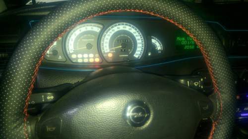

Zum Einschalten habe ich mir einen Lenkradheizungsknopf bei Ebay besorgt. Dieser verfügt über eine Status-LED und stammt von einem BMW. Diesen Schalter habe ich dann in die linke Lüftungsdüsenverkleidung eingebracht und entsprechend verdrahtet. Habe mir hier allerdings etwas mehr Mühe gegeben damit ich auch lange von der Heizung habe bevor diese mal durchbrennen sollte. Und zwar mit Vorschalt- und Zeitrelais. Die Heizung wird im Betrieb dann durch die LED angezeigt und schaltet sich automatisch alle 5 Minuten für ca 1 Minute aus, damit der Draht nicht dauerhaft heiss ist. Die Heizung hat theoretisch 36W und läuft bei 3A von welchen ja nur noch 1,9A ankommen. Die Leitungen und die Wickelfeder schlucken hier gute 1A Strom wegen dem Leitungswiderstand. Sind ja rund 5m Leitungen bis zur Stromquelle.

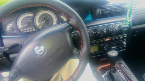

Es ist eine feine Sache mit einer Lenkradheizung im Winter. Ich kannte das ja noch vom Phaeton und wollte es unbedingt im Omega nachrüsten. Funktioniert einwandfrei inklusive neu bezogenem Lenkrad in edlem Leder. Wer Lust hat: Traut euch!
Allein der Mehrwert eines frischen Lenkrades in Eigenoptik ist es schon wert. Wenn die Heizung in 5 Jahren mal am Ende ist hat man immernoch ein hochwertiges Lenkrad. Die Heizung war in diesem Atemzug quasi ein Technikbonus. Und wenn ich mir die Anzeigen bei Ebay KA anschaue, wo Irmscher Lenkräder in desolatem Zustand für 350€ verkauft werden, mit 20 Jahre altem Plastik und Carbon, kann ich nur mit dem Kopf schütteln. Die Dinger kann man einfach nur noch wegwerfen im Vergleich zu dieser Arbeit hier.
