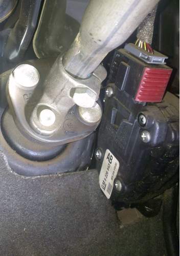

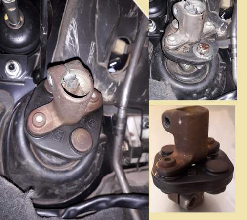

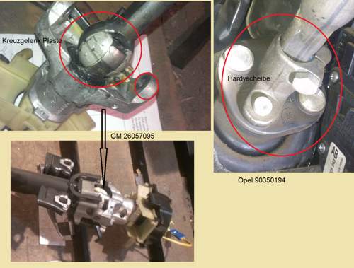

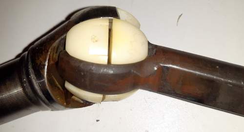

Hallo
entweder sind die Plasteteile in der Übertragung der Lenksäule gebrochen
http://oemcats.com/oem-parts/26057095.html
oder
die Hardyscheibe unten ist zerfranzt,Niet fehlt bzw hat Spiel
https://oldtimer-thimm.de/.../...kupplung-an-lenksaule-neu-original-gm
es ist aber etwas aufwändiger,die Lenksäule muß raus
man kann auch mal unten an der Hardyscheibe anfassen und
oben am Lenkrad in Ruckartigen Bewegungen schauen,
ob das Luft/Spiel ist!
beim Plastegelenk würde ich aber eine andere Lenksäule nehmen.
ein sehr rarer Artikel und wenn Teuer!

Hallöchen,
ersteinmal Ruhe in das System , Sichtkontrolle an den Bauteilen und dann weiterschauen. Es lässt Dich keiner im Regen stehen, Grins!!!
Jetzt als Nummer 1, der Gesundheitsschlaf !!!
VG Hartmut aus MV

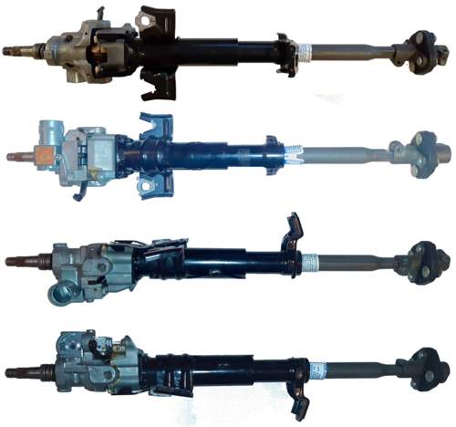

Hier mal ein paar Bilder zum Aufbau der Lenksäule verstellbar.
Wenn gewünscht, habe ich noch jede Menge weitere Bilder zu den einzelnen Teilen der kompletten Lenksäule🙂
Lenksäule Verstellbar
Lenksäule Verstellbar zerlegt
Gelenk
+10
