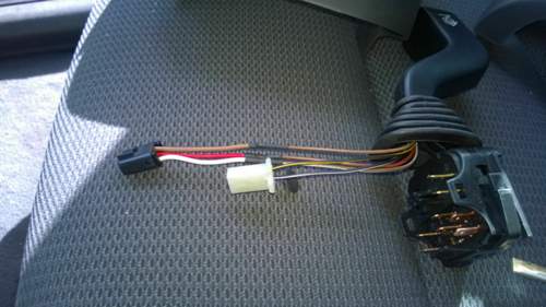

Hey liebe Gemeinde,
ich habe einen Opel Omega B, BJ 2002, mit Design Edition und eigenartiger weiße habe ich so einen einfachen Scheibenwischschalter ohne Intervall. Naja darum habe ich mir einen mit Intervall und ein dazu gehöriges Relais besorgt. Die Alternative zu dem Intervallschalter mit dem VW Relais interessiert mich dabei nicht.
Heute versuchte ich nun den Schalter einzubauen, hier hatte ich das Problem, dass das Relais was ich derzeitig für den Frontscheibenwischer habe keinen Kontakt an dem Relais und auch nicht in dem Steckplatz I habe. Jedoch muss ja laut Schaltplan zwischen das Kabel was von dem Schalter mit Kontakt J kommt an das Relais I der Intervall Potentiometer geschlossen werden. Nun kommt das Dicke Problem ich habe an dem Kontakt J von dem Wischerschalter die 2 Kabel die Eigentlich von bzw. weg von dem Poti gehen (wenn man nach der Farbe geht), wenn ich diese Kabel dann aber mit dem Poti verbinde habe ich kein Kabel von dem Kontakt J zum Relais I wo ich ja schon jetzt eigentlich keine Verbindung habe. Und ich weiß auch absolut nicht wo die 2 Kable hingehen 🙁
Ich weiß einfach nicht mehr weiter, hat da jemand eine Idee bzw. hat schon mal jemand das Problem gehabt? Ich finde auch absolut keinen Schaltplan der ohne Intervall-Poti ist und das Relais ohne den I Kontakt ausgestattet ist.
Ich bin am verzweifeln!
Ich hoffe ihr könnt mir helfen.
Danke schon mal
Gruß shifty04

Jo leider habe ich auch keinen Regensensor, ich habe den einfachsten Wischer überhaupt 🙁, Das Problem beim meinem BJ ist ich bin da genau in die Umstellung von Wischer mit Intervall zu Wischer mit Regensensor gekommen. Bei mir ist eben nun das Eigenartige, dass an dem Steckplatz "I" des Wischerschalters nicht nur das schwarz weiße Kabel ran geht (so wie es eigentlich laut Schaltplan sein müsste) sondern auch noch, an den gleichen Kontakt, ein gelb Schwarzes. Nur finde ich diese Kabel an dem Relaiskasten im Fußraum nirgendwo?
Ich weiß einfach nicht wo ich den Poti sprich Intervallrädchen rein schleifen soll und was ich mit dem komplett anderen Relais machen soll. Vielleicht kann mir ja noch jemand sagen wo ich genau den Stecker "X5 Instrumententafel & Motorkühlung finde" dann könnte ich evtl. weiter auf Spurensuche gehen.

Hey ich habe Heute mal ein wenig rum probiert und dabei auch mal das vermeintliche Relais (K8) "Relais- Intervall, Wischer, Frontscheibe" gezogen. Jetzt kommt’s mein Scheibenwischer hat alle Funktionen weiter gemacht ohne Probleme, wozu ist diese Relais mit der Teilenummer: gm 024433182 da? Ich habe es mal im Bild gezeigt. Vielleicht wisst Ihr was das für ein Teil ist wenn es nicht das Intervallrelais ist.
Hat jemand einen Schaltplan in dem der Regensensor verbaut ist ich vermute langsam, dass das bei mir bereits vorbereitet ist und des wegen die alten Schaltpläne nicht zutreffen.
Gruß Shifty

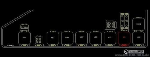

Hab mich Deiner noch mal angenommen und den Wisch-Wach Plan von Deinem noch mal rausgezogen.

Bj-02-fl-scheibenwisch-wasch-intervall-regelbar
Fl-relaiskasten-k8
ich hab nurn 99er Plan und da sitzt das Wischerintervallrelais im Relaiskasten im Motorraum (das ist wohl immer so)

So es ist vollbracht nach einem längeren hin und her und dank eurer Hilfe ist der neue Schalter drin.
@FireFighterME4, danke für den Tipp. Ich habe in dem Relaiskasten im Motorraum das Frontwischerrelais ausfindig machen können, da es nicht an der Position saß wie es in dem Bild dargestellt wurde aber das ist ja auch Fzg. abhängig.
Bei der Verkabelung habe ich das schwarz weiße Kabel, welches von dem Steckerkontakt "J" des Wischerschalters abgeht, soweit wie möglich hinten abgeschnitten. Ich konnte das Ende von dem Kabel nicht finden. Es liegt sicherlich tot drin aber ich konnte es auch nicht herausziehen. Das schwarz gelbe Kabel habe ich dann von dem Kontakt "J" am Wischerschalter gelöst. Dieses Kabel hat einen Durchgang an den Kontakt "I" des Wischerrelais. Somit wurde das Ende des schwarz gelben Kabels an den einen Kontakt des Poti‘s gelegt und das schwarz weiße Kable geht nun von dem anderen Kontakt des Poti‘s an den Wischerschalter.
Prinzipiell ist das alles schnell gemacht, wenn man weiß welches Kabel wo hin geht ;-)
