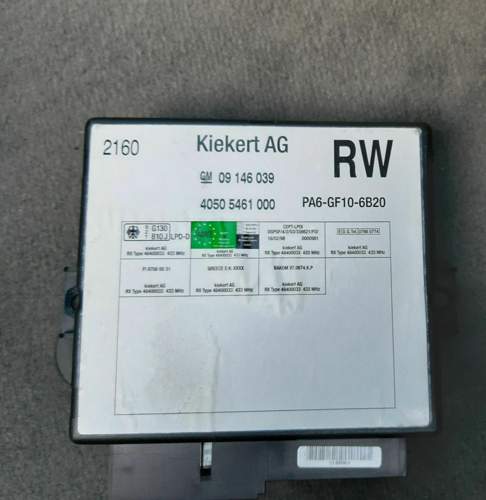

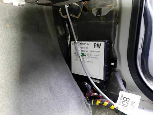

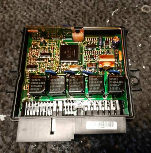

Hallo liebe Gemeinde,
ich hatte zwar die Frage im folgenden Thread gestellt (Omega B - Diverse Fragen :-) Punkt 1 Öffnungsfunktion Kofferraum Limousine: , fand es jedoch aus Übersichtsgründen vielleicht besser ein eigenständiges Thema daraus zu machen:
Erstmal vielen vielen Dank an rosi03677 der die Lösung mittels Bilder vorgegeben hat und allen anderen, die sich mit eingebracht haben. Echt klasse!
Heute habe ich das ZV-Steuergerät ausgebaut und eine Brücke verlötet --> es funktioniert. Siehe Bilder und Youtube Video: https://youtu.be/sQjLG1fYMlw

Man bräuchte ein anzugverzögertes Relais (oder bastelt so etwas selbst) in der Leitung zwischen Taster und ZV-Steuergerät und die Brücke im ZV-Steuergerät.

Es wäre bestimmt auch kein Prolem die manuelle Klappenöffnung bei Motorlauf über-
ein zusätzliches Geschwindigkeisgesteuertes Relais zu Deaktivieren,bei Eingang des
Geschwidigkeitssignal,
Was ja auf allen Blau-Roten Kabeln anliegt,
U.B. Radio,MID,CID wenn man in dem Bereich des Tasters bleiben will.
(Kabelfarbe nachträglich geändert)
Wäre aber bestimmt mit Arduino noch einfacher zu Lösen,
da könnte man jedes popelnormales Wechslerrelais ansteuern.
