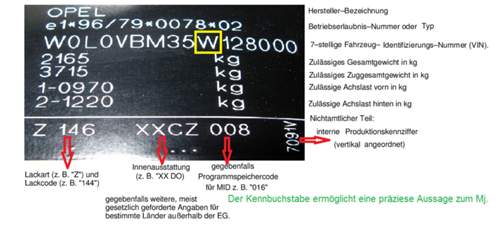

Mit einer gebrauchten Stoßstange und 2 neuen Scheinwerfern sollte das zu richten sein. Die Spitze vom Koti wird sich zurückformen lassen. Die Haube scheint nur durch den Stoßstnagenträger hochgedrückt zu werden. Das ist wohl nicht so wild. Wenn der Klimakühler eins weg hat, dann kann es auch den Lüfter mit erwischt haben (die Flügel brechen bei solchen Kollisionen schon mal ab und dann ist der unrund. Such mal auf ebay Kleinanzeigen nach den gebrauchten Teilen die du brauchst, also erstmal eine komplette Stoßstange mit Versand und einen vorderen Klimakühlerlüfter (die vom Diesel passen auch). Da würde ich mit ca. 250,- / 350,- inkl. Spedition rechnen. Den Klimakondensator und den Trockner (zusammen unter 100,-) würde ich in D neu kaufen und ebenfalls versenden lassen. Befüllung wird vor Ort gehen, ist im Winter aber aufschiebbar als Problem. Die Scheinwerfer in neu sind eine Geduldssache. Wenn du Glück hast ist eine Charge von Hella (Originalhersteller) zu bekommen. Die anderen sind eher nicht so prall in der Ausleuchtung. Den Farbcode findest du u.a. an der B-Säule Beifahrerseite. Das groß mehr betroffen ist glaub ich erstmal noch nicht. Habe sowas mit Rot- und Schwarzwild leider auch schon hinter mir.

Hast du Kontakt zum Besitzer des Schlachters?
Der braucht doch nur auf die B-Säule Beifahrertür schauen.
Da stehen alle zum FZ relevanten Daten drauf.
Auch die Farbnummer.
FG.Nummer mit Legende
