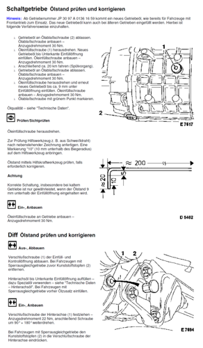

Wisst ihr wieviel jeweils ins Diff und in das SG rein gehen?
Danke
Beim Diffi reicht 1 Liter. Beim Schaltgetriebe bin ich mir nicht sicher. Ich glaube das waren 1,5 Liter.
Schau mal hier, die Original Anweisung.
Schaltgetriebe-diff-oelwechsel

Hat mein Schaltgetriebe beim Y26SE auch so eine Ablaßschraube?
Kleiner Hinnweis zur original Anweisung die Kurt gepostet hat - dort ist ein gravierender Fehler in den Arbeitsschritten!
Man öffnet beim Wechsel der Diff oder Getriebeöle IMMER zuerst die Einfüllschrauben und dann erst die Ablassschrauben!
Weil: lässt man das Öl ab und bekommt dann die Einfüllschraube nicht auf oder dreht sie rund - steht man ganz schön doof da.... ??

Ich hab beim HA-Diff (mit Sperre) zwei mal jeweils ~1,2 Liter eingefüllt, mit einem Liter wär ich nicht hingekommen. Allerdings war das Diff auch jeweils offen und komplett leer gelaufen.
Das rubbeln beim Anfahren in Kurven mit großem Einlenkwinkel ist normal, das heißt dass Diff arbeitet, in dem Moment (scharfe Kurve beim Abbiegen) dreht sich ein Rad (das kurvenäußere) ja deutlich mehr als das kurveninnere. Solange beim geradeaus anfahren nix rubbelt ist alles ok. 🙂
Beim FL sind die Lamellen des Diffs auch nicht vorgespannt und entsprechend verschleißen die fast nicht, außer wenn sie wirklich arbeiten müssen, im Winter oder sowas.
Gruß, Thomas
Wie bekomm ich das Öl aus dem Diff eigentlich raus? Das steht in der Beschreibung nicht.
Über die Einfüllöffnung absaugen (Pumpe) oder hinten den Diffi-Deckel ab und alles gleich schon sauber machen oder Diffi rausnehmen und auf die Seite kippen und waaaarten. 🙂
